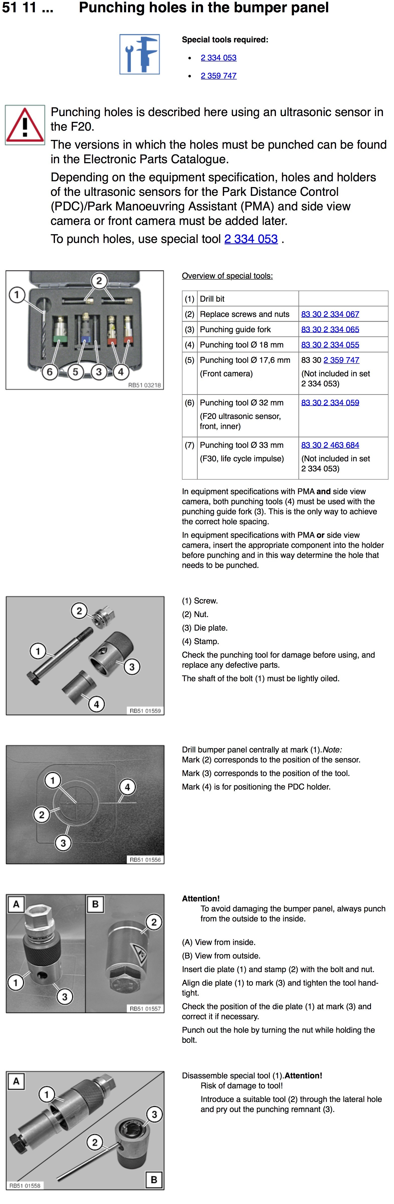

mr.pingu Skrevet Juni 14, 2025 Skrevet Juni 14, 2025 (endret) Hull til parkeringssensor er markert i frontfanger og kan brukes sånn 18mm «punsj verktøy» Kan brukes VAG bea000001 for det https://www.skoda-parts.com/spare-part/bea000001-parking-sensor-hole-cutter-tool-skoda-26681.html msport bruker 30mm på de innerste hull for parkeringssensor, lignede verktøy finnes for det og. Jeg har brukt begge str på min egen bil: kamera er 17.6mm, men kan brukes 18mm der og da 0.4mm har ikke stor betydning. taukrok har vel alle mener jeg og lyktespyler er avhengig av utstyrskode 502: https://www.realoem.com/bmw/enUS/showparts?id=8F91-EUR---F30N-BMW-316d&diagId=51_8506 vedlagt bilde av delenummere til BMW Endret Juni 14, 2025 av mr.pingu
Freddern10 Skrevet Juni 14, 2025 Forfatter Skrevet Juni 14, 2025 Takker for svar så man må lage hullene selv da, ingen som selger ferdig laget.
mr.pingu Skrevet Juni 14, 2025 Skrevet Juni 14, 2025 7 hours ago, Freddern10 said: Takker for svar så man må lage hullene selv da, ingen som selger ferdig laget. Nei, ikke nødvendigvis BMW lager det selv med hull fra fabrikken, se Realoem linken, ut fra utstyrskode finner du riktig delenummer. 5DL = Kamerahull (SVC) 508 = PDC hull 4x (PDC) 5DP = PMA hull side 2x (PMA) 502 = Lyktespyllere (SRA) M = Msport
