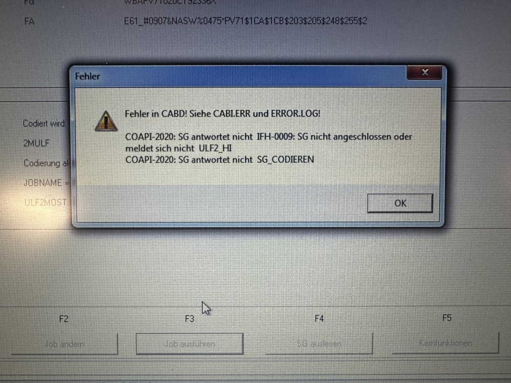

Cegeland Skrevet Juli 1, 2025 Skrevet Juli 1, 2025 Hei, Bluetooth sluttet plutselig å virke. Antok det var MULF2 modulen siden den har vært litt ustabil. Fått tak i «ny» brukt modul som er litt nyere enn originalen. Får kontakt med ny modul i DIS/Tool32/INPA men får ikke aktivert bluetooth i settings på idrive. Boksen som skal krysses ut er tom og det er ikke mulig å aktivere. Bilen ble levert fra fabrikk med CCC Pro, Bluetooth og USB under armlene. Er det noe som må kodes for å bytte disse modulene eller er den nye modulen også defekt? Gammel unit: 11.12.2007, HW 06.00.00 SW 03.14.03. Partnr 84.10 - 9 178 898. Ny unit: 15.05.2009, HW 12.00.00 SW 06.13.07. Partnr 84.10 - 9 207 360.

Cegeland Skrevet Juli 1, 2025 Forfatter Skrevet Juli 1, 2025 (endret) Takk for lynkjapp respons😃 Jeg har NCS - men er ikke så dreven. Hvordan går man frem for å standard kode modulen? ChatGPT legger opp til WinKFP men er litt redd for å ødelegge😎 Forsøkte å kode BT_EIN i Tool32 men fikk «ECU Service Not Supported In Active Diagnostic Mode». Legger ved info på ny modul hentet ut fra Tool32 Ser også ChatGPT foreslår dette - ser det riktig ut?: 1. Start NCS Expert Åpne programmet Velg profil: Expertenmodus eller annen tillatt for SG_CODIEREN 2. F1: VIN/ZCS/FA Velg F1 Velg CAS eller LMA som lesekilde 3. F3: ZCS/FA lesen Velg F3 for å lese VO/FA VO vises nå i oversikten (du ser FG, FA osv.) 4. F6: Zurück (tilbake) Klikk F6 for å gå tilbake til hovedmenyen 5. F4: SG auswählen (velg modul) Her velger du modulen du vil “standardkode” Eksempler: ULF2_HI → for MULF Klikk på ønsket modul 6. F3: SG_CODIEREN Klikk F3 for å kode modulen med verdier fra FA/VO ✅ Modulen vil nå få “fabrikkinnstillinger” basert på kjøretøyets VO. Endret Juli 1, 2025 av Cegeland
Cegeland Skrevet Juli 2, 2025 Forfatter Skrevet Juli 2, 2025 Jeg er koblet til med OBD - holder det eller må man koble til MOST loopen for å kode den modulen?
Otis Skrevet Juli 2, 2025 Skrevet Juli 2, 2025 Jeg trodde hvertfall at obd var nok. Men fikk du lest ut annen info fra bilen ja? Fungerer andre ting på most?
Cegeland Skrevet Juli 2, 2025 Forfatter Skrevet Juli 2, 2025 Alt fungerer på MOST (HUD, DAB osv). Har kommunikasjon med modulen og får lest ut info/skrevet VIN men ikke oppdatert. Ser ut som den er stuck i «diagnostic mode»
