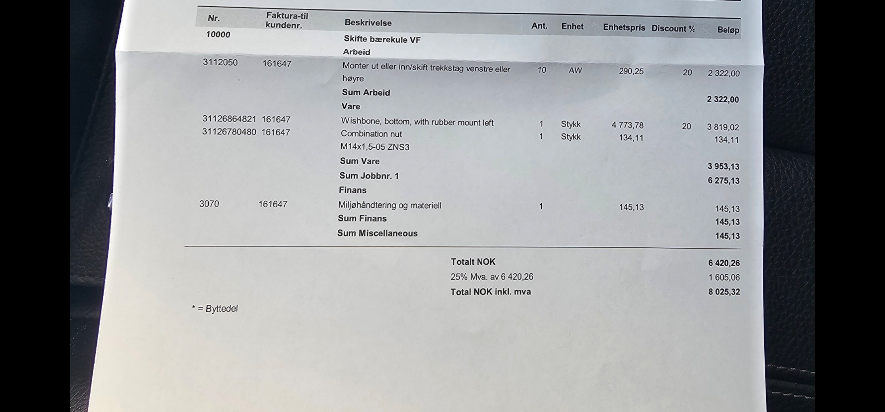

E.C. Skrevet Juli 19, 2025 Skrevet Juli 19, 2025 En hel bærearm altså, sa de noe om hjulstillingskontroll eller er det ikke nødvendig ved bytte av denne på din bil? Og ble lyden borte?
Krisfje Skrevet Juli 19, 2025 Forfatter Skrevet Juli 19, 2025 Ja, var visst en hel del som må byttes komplett... Nevnte ikke noe om hjulstillingskontroll da jeg var innom. Har time for utbedring 4 august, var kun innom for feilsøk/tilbud nå😊 E.C. reagerte på dette 1
