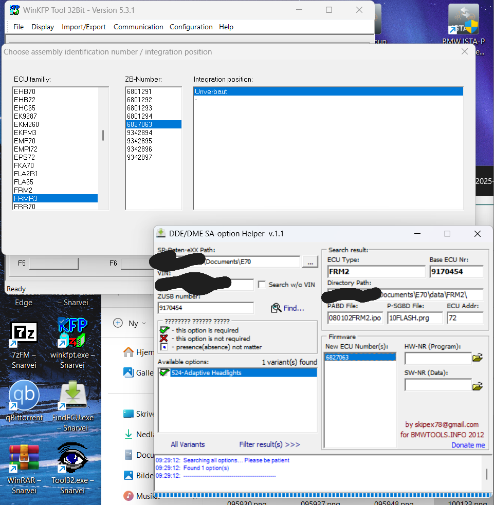

Har så mye trøbbel med elektronikken i bilen, så prøver å se om det bedres ved å oppdatere en del moduler.
Feks se bilde. Her er mitt ZB nr 9170454, nytt Ecu nummer er 6827063.
Men når jeg da søker dette i Winkfp, så får jeg 9 forskjellige alternativer, mitt nye ecu nr er ca i midten der.
Er det sånn å forstå at jeg heller burde velge 9342897 som er nederst( jeg tenker: det er siste oppdatering)
Tenker jeg helt feil der?
Eventuelt hvis det ikke er sånn, hvorfor får jeg så mange alternative ZB nr da.?
På 3.9.2025 den 10.40, Otis skrev:
Jeg vet ikke hva som er korrekt, men du bare bruke ISTA P til dette, så fikser den det for deg.
Hadde ista p enda vært lettvint og installere 🙈
