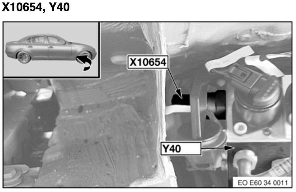

Stokkingen Skrevet Oktober 22, 2025 Skrevet Oktober 22, 2025 Byttet innerskjerm på e61’n nå og så at bak innerskjermen på høyre side er det ett lite rom og to plugger. Jeg har spurt på noen facebook grupper hva som skal sitte der men kommer ingen vei. Har hørt dynamic drive module eller webasto. Men webasto på denne sitter på venstre siden og bilen har ikke dynamic drive. Sist jeg scannet med ISTA hadde den kontakt med alle moduler så jeg tror ikke det er noe essensielt som er fjernet.. Har noen her en formening?
Stokkingen Skrevet Oktober 22, 2025 Forfatter Skrevet Oktober 22, 2025 10 minutter siden, Otis skrev: Virker som det kan være til Dynamic Drive ja. Skulle jo tro det men Dynamic drive er ikke på utstyrslisten når jeg søker opp VIN
Otis Skrevet Oktober 22, 2025 Skrevet Oktober 22, 2025 Nei, selvsagt ikke, men det kan jo tenkes at ledningen ble lagt frem som en feil, på din bil.
