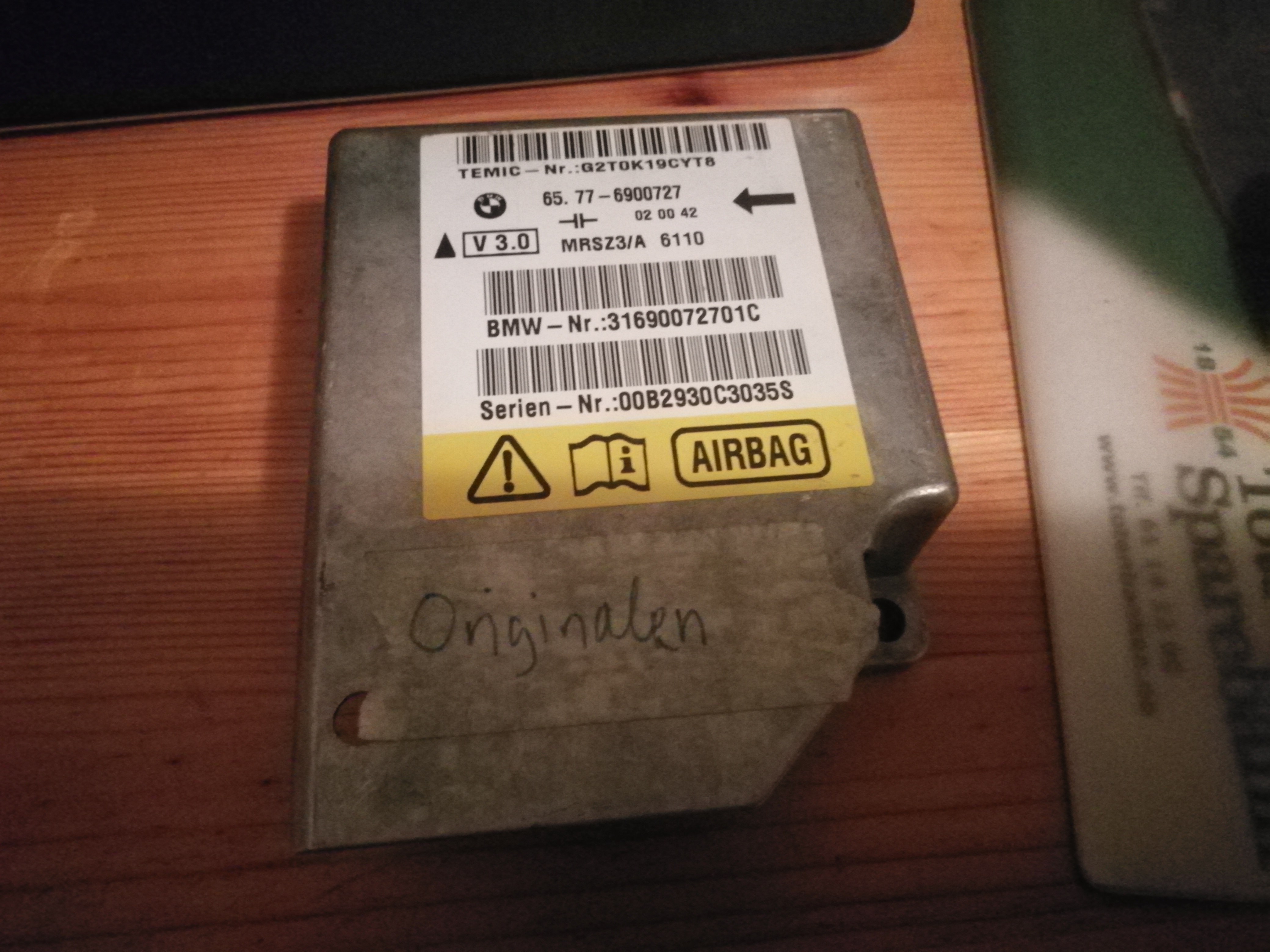

Ble kjøpt inn brukt airbag sentral, helt lik som originale, også bestilt den lille sorte boks til passasjer sete. Ikke fått den ennå.
Byttet airbag sentral, fikk feil på alle airbag. Slettet disse og kjørte ny diagnose, ble disse alle første borte.
Men dessverre fått to nye som ikke er mulig å få slettet. (14 - 15).
*seat belt buckle, passasjer.
*seat belt buckle, driver.
Hva er det som feiler her?
Må man bytte disse to hele enhetene som sitt på sete eller selve belte strammer saken?
For aldri hatt feil disse tidligere, enn først nå etter bytte av brukt airbag sentral - Lampe lyser hele tiden.
Noen tips?
Alt er så si likt.
Kun det lille tall rekke på 6 siffere, mener er kode dato..
F. Eks 02 00 42 gamle originale, mens nye "brukte" står det 02 00 48 mener det var.
