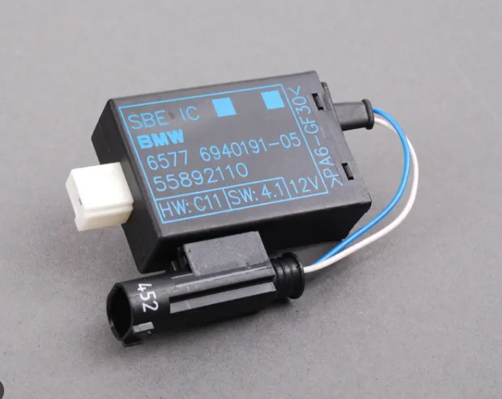

Heisann jeg har airbag lampe på min e46 og har sett at folk lager en bypass med en motstand og en diode, jeg brukte en 1n4007 diode og 3k3 motstand, jeg har fortsatt airbaglampe er det mulig jeg har koblet det feil? koblet dioden og motstanden i serie i den svarte pluggen fra hvit til blå kabel på denne modulen.

Du kan komme til sensormatten bakfra, må løsne en del av trekket, men trenger ikke av med hele.
