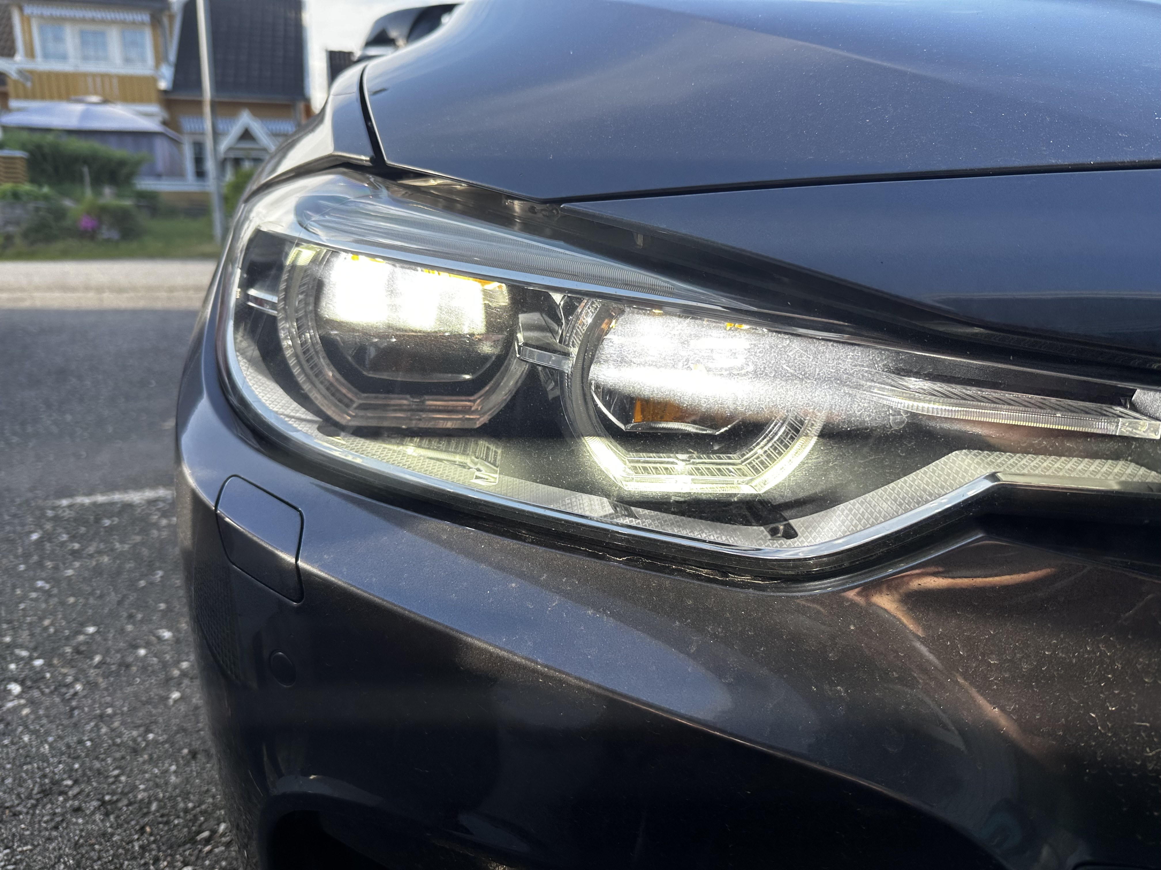

Hei, jeg har en F30 320i Xdrive 2016 mod. Med adaptiv led lys. Så får jeg opp feil på høyre fjernlys av og til. Det står høyre fjernlys er defekt. Jeg har tatt diagnose og fått disse feilkodene:
805B15 - Low beam headlights: Open circuit
805E63 - High beam headlight/headlight flasher: Function defective
Begge de feilene fikk jeg slettet, altså de var ikke aktive.
Jeg har åpnet lokket på toppen av lykta og koblet ut den kontakten der og prøvd og stramme opp pinnene og gjøre litt rent på kretskortet, det virket som det hjalp litt men jeg for fortsatt feilen opp av og til men den kommer opp sjeldnere enn før jeg gjorde det.

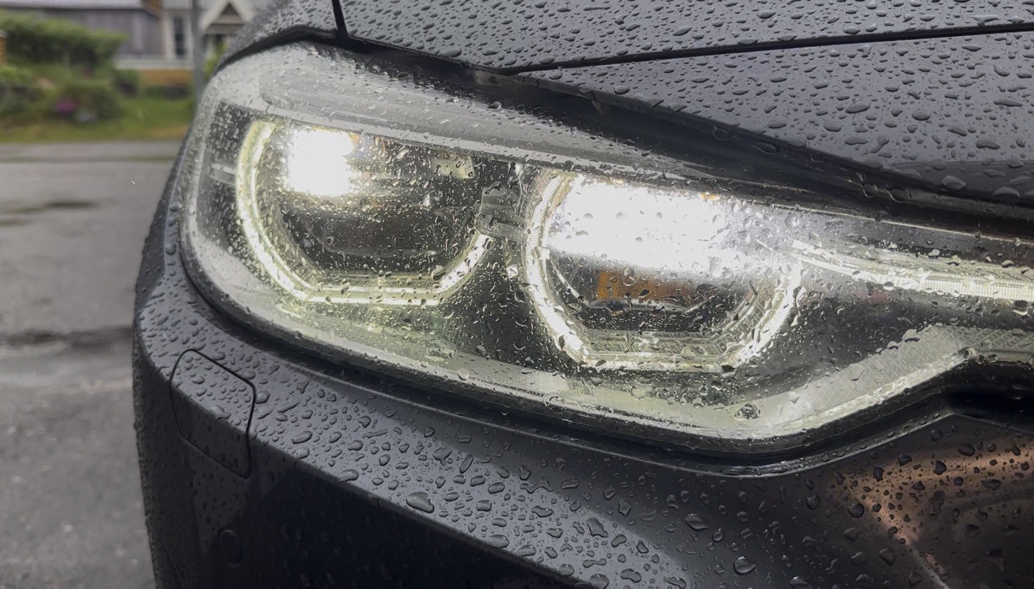

Når feilen er aktiv kan man se på lykta at det kunn er venstre del av lykta som lyser. Og når feilen er borte lyser hele. (Se vedlagte bilder)
Noen som har vært borti lignende før og vet hva jeg kan prøve for og fikse det? Kanskje prøve og flytte adaptiv lys modulen fra den ene siden til den andre og se om feilen følger etter?
