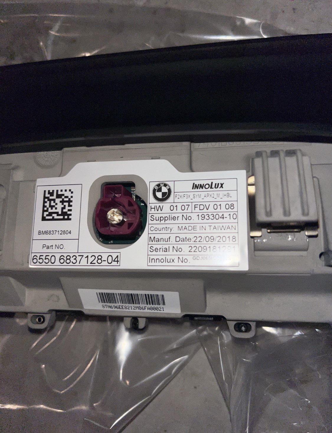

Hei !
skulle kodet inn skjermen som vist, men fikk no signal ved montering , fortsatt svart skjerm etter koding .
passer kun skjerm 8709339 og ikke 338 mot buisness navigation S606A ?
selv om jeg ikke har touch funjonen aktivert ?
takk veldig for svar eller om noen har kodet å fått det til med samme headunit .
mvh
Hvilken HU har du?
Touchskjerm er alltid APIX2, muligens du har en HU som ikke støtter APIX2. BMW byttet til APIX2 07/2016 for de fleste biler.
1 time siden, mr.pingu skrev:
Hvilken HU har du?
Bilen er 2019 mod , så apix 2
Hadde denne skjermen 6,5
Hmm merkelig. Burde funke, hva (vær så snill vær presis her) har du kodet og med hvilken program/app. Jeg har opplevd en gang før at bimmercode og bimmerutility ikke funka når det kom til koding av skjerm. Bare e-sys det funka på den…. Det var også en EntryNav2 som jeg tror du har. Selv om kodingen ble skrevet til HU’en ble den ikke brukt… Om jeg leste NCD’en la kodingen der, men det funka ikke før jeg skrev tilbake akkurat sammen .NCD med e-sys. Ikke spør meg hvorfor, fordi det skjønte jeg ikke heller, var veldig snodig.
 I følge ETK er …339 kompatibel med …338 så det burde ikke være noe problem der.
