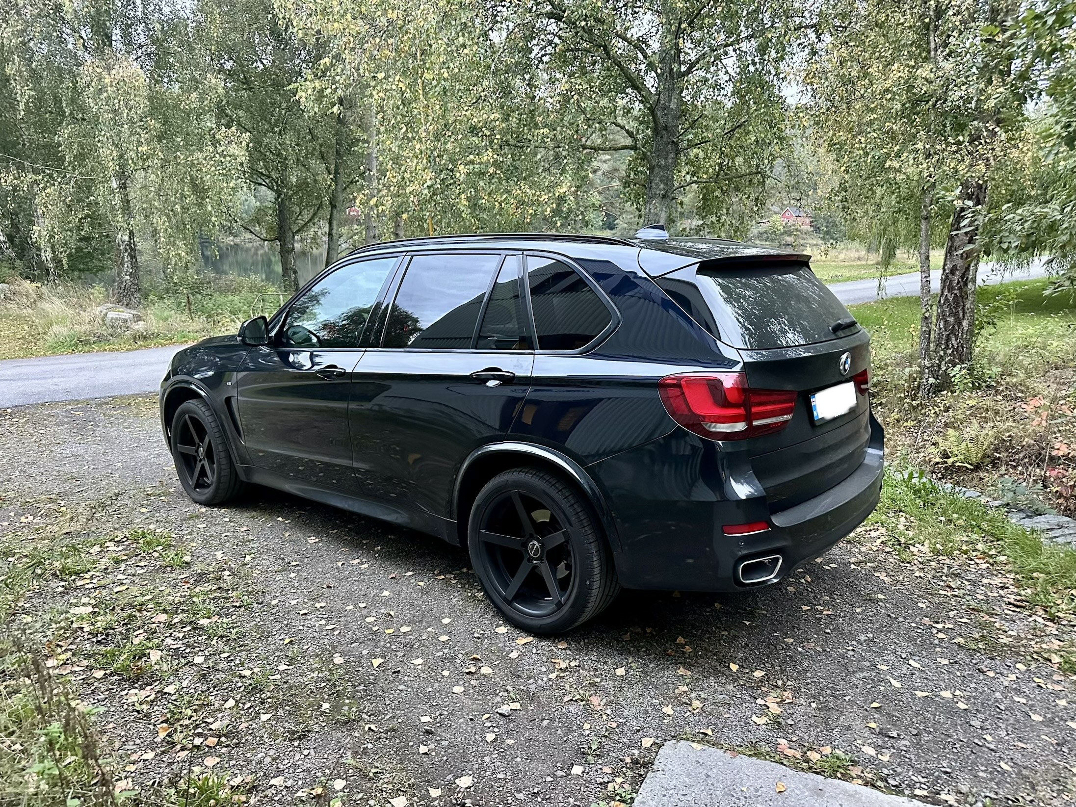

Har en 30d som jeg ønsker å få montert et senkesett på men er usikker på om jeg skal gå for Eibach eller H&R, noen som har noen anbefalinger/erfaringer å komme med? bilen har Adaptive M chassis,hvordan vil dempere takle en senk på 35-45mm?

På e70 (som i praksis er samme bilen mtp understell) så har man særdeles begrenset vandring i kompresjon på bakaksel. Den går rett i bump stop på biler som er senket, for ikke å snakke om alt for mye negativ camber.
edit: mangla litt av posten. Jeg ville derfor primært anbefalt å ikke senke. Jeg har selv tatt av dette på noen av mine, på tross av at det på den ene var del av en "Hartge" pakke.
