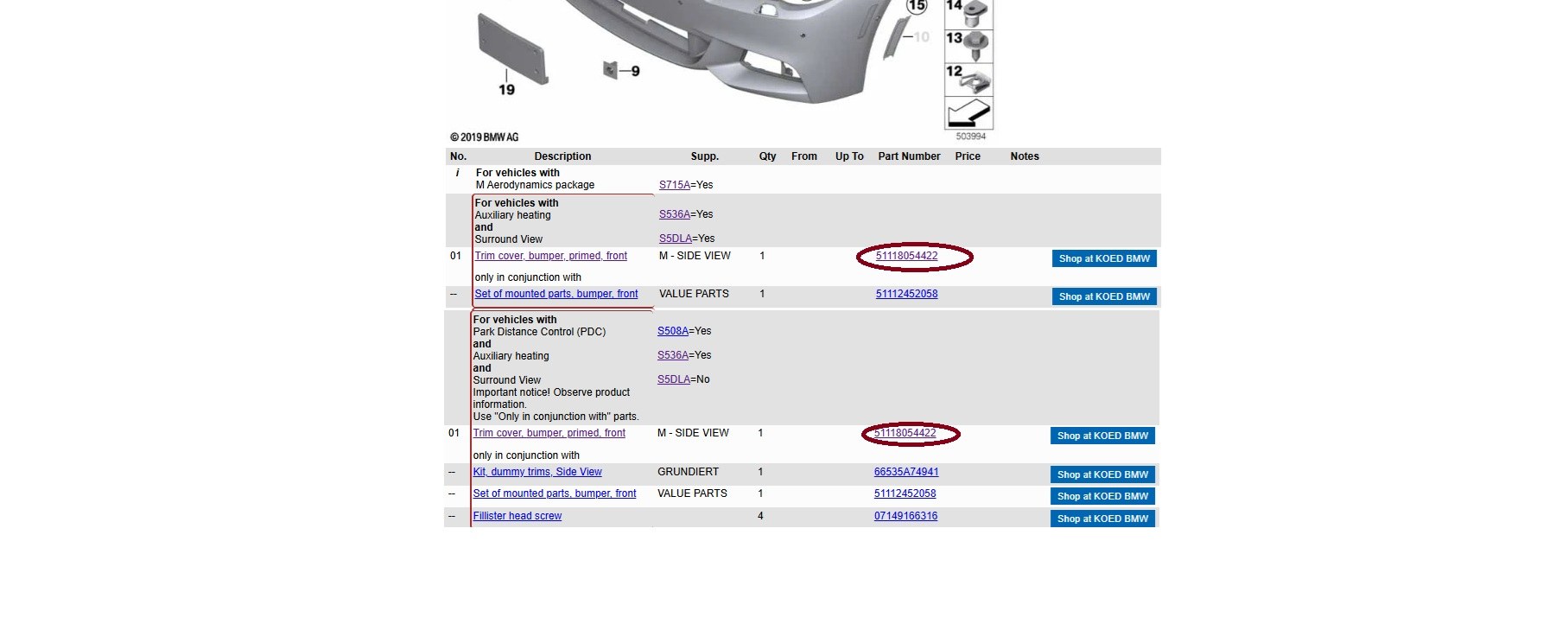

Har gjort noen forsøk i ChatGPT men får veldig forskjellige svar..
Har en 2014 F11 520xd med LCI og sprukket støtfanger foran.
Bilskadesenter skal ha 13.000,- så ønsker å se om det blir billigere å ordne selv. Lakkering får jeg rimelig av en kompis.
Noen av dere som kan hjelpe meg med riktig OE nummer, slik at jeg får kjøpt en ny?

Tror du må kjøpe 51118054422 Den er oppført som både med Side View og uten Side View, så jeg vil tro det er laget til for det.
Jeg vil dog tro du skal slite med å få det gjort billigere selv, da bare fangeren koster ca 13k hos Koed.
