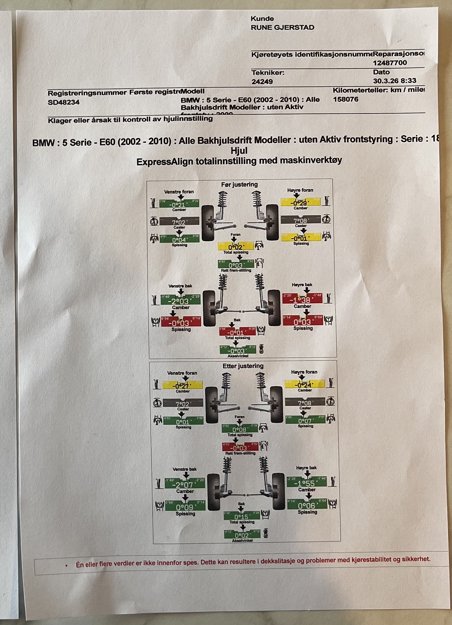

  8. Ja men dette var 4 hjulstillingskontrollen dem hadde gjort, så *før* bilde var egetnlig *etter* første kontroll.
  9. Ja, men det er litt misvisende, fikk kun papir for kontroll nr 2 (de var tatt samme verkstedstime) noe som ikke viser hvordn den var før kontrollen
  10. Jepp, er det jeg frykter, men rart at verkstede da sier at dem ikke fant noe unormalt under 4 hjulkontroll
  11. Nope, tok kontrollen dagen etter jeg byttet til sommerdekk:), Bilen kjørte ganske bent på vinterdekk, helt til dem begynte å bli slitt.
  12. Ja den gjor det, men da var dekkene veldig slitt på veldig forskjellihe måter, derfor jeg tok 4 hjulskontroll, men verkstede måtte gjennomføre 2 kontroller for å få fikset opp i hjulstillingen.
