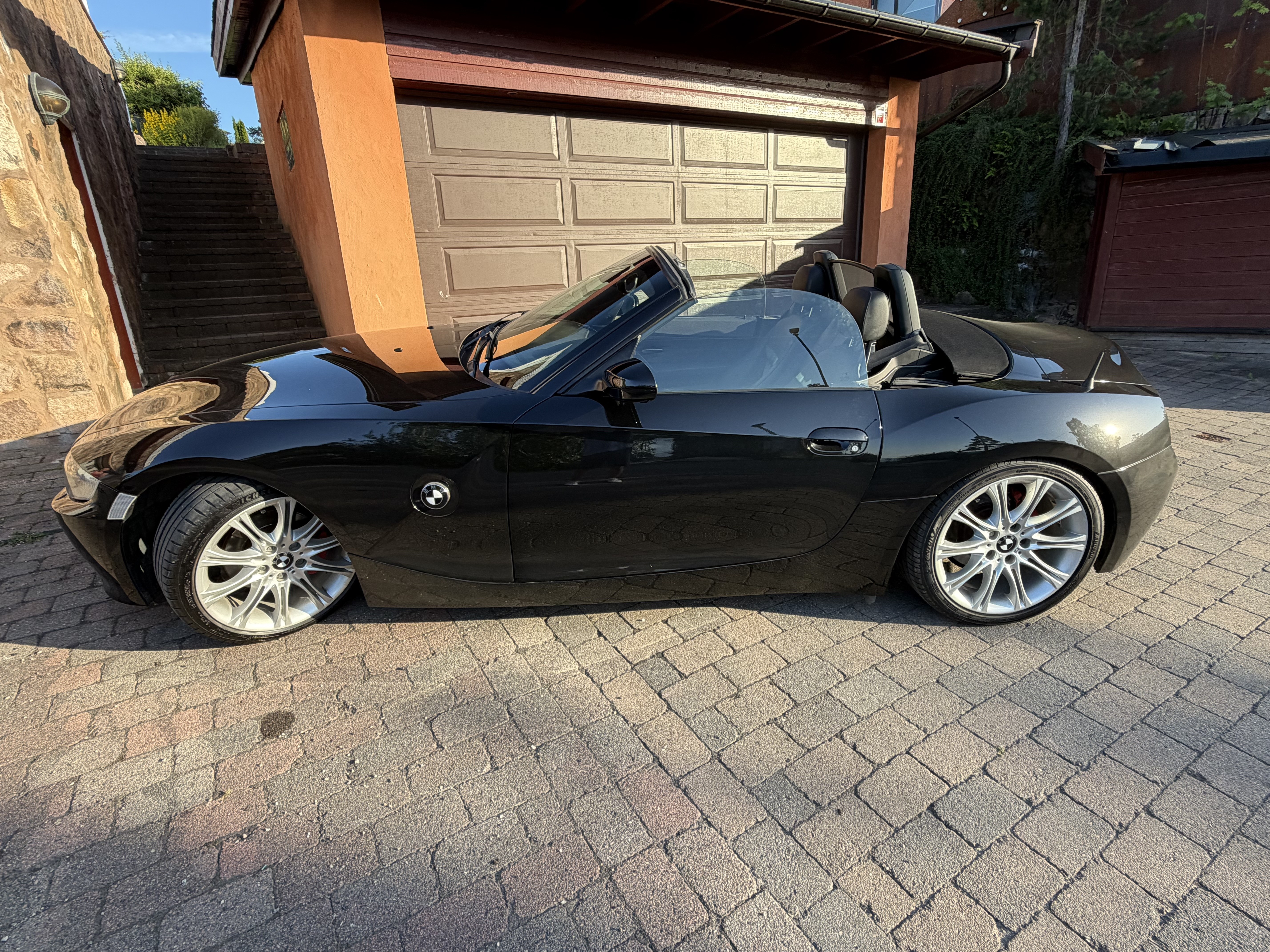

Profile Information

  1. Jeg antar at hjulene skal «falle» litt innover mot toppen? Vet du ca hvor mye?
  2. Takk! Jeg skal bestille meg nye dekk både foran og bak. Har også hørt at spacere kan gi nervøst veigrep og tester dette først for å se om det hjelper 😊
  3. Jeg har nettopp kjøpt en E85 2,5 Si, men synes den har nervøst veigrep, spesielt på litt dårlig asfalt. Oppsett: KW senkesett Foran: Pilot Sport 4 225/40R 18, 8Jx18 ET 47 med spacer H&R 10mm Bak: Sentury 255/35R 18, ET 50 med spacer H&R 20 mm Bakdekkene er ikke optimale og skal bytte disse. Vurderer også å fjerne spacere. Noen som har tips eller kommentarer?
