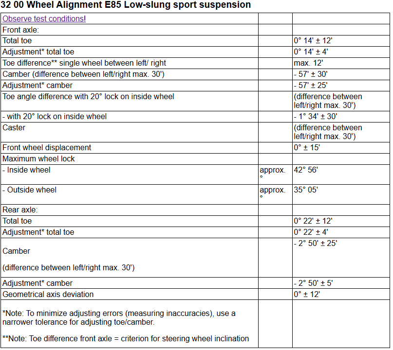

Øyvind L. Skrevet 1 time siden Skrevet 1 time siden Sikkert feil hjulvinkler som er et veldig vanlig problem. Hvis du har en garasje med flatt gulv så kan du sjekke de selv med en litt hyssing og en mm stokk. Det må selvfølgelig ikke være slakk i noen foringer eller kuler. LaHe reagerte på dette 1
LaHe Skrevet 1 time siden Forfatter Skrevet 1 time siden 18 minutter siden, Øyvind L. skrev: Sikkert feil hjulvinkler som er et veldig vanlig problem. Hvis du har en garasje med flatt gulv så kan du sjekke de selv med en litt hyssing og en mm stokk. Det må selvfølgelig ikke være slakk i noen foringer eller kuler. Jeg antar at hjulene skal «falle» litt innover mot toppen? Vet du ca hvor mye?
