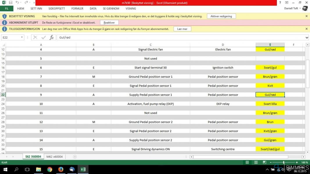

    El gass s62
    her er farger og hva pin på ecu dem skal inn på

  12. skal få tatt noen samlebilder av elanlegg som skal syes inn. nei skal ikke være problem å godkjenne, gjelder bare å dukomentere. el arbeid derimot, kan bli ett problem. tror dem første e38 deler samme type elnett som e34, og mener da at det ikke er canbus i den, men ikke noe er umulig da det går ett par e34 med s62 på org ecu
  13. går seint dette, men det går på fram. har plukket ut s62 motorkabler fra delebilen, så nå begynner det morsomme med å sy inn ca 40 kabler inn i e38 bilnettet. fått sport comfort stolene mine fra tyskland nå, skal bli godt å få dem inn og. var skeptisk til om dem kom i det heletatt, men jaggu kom dem etter ca 1 uke. hele og pene, ikke noe å utsette på dem
