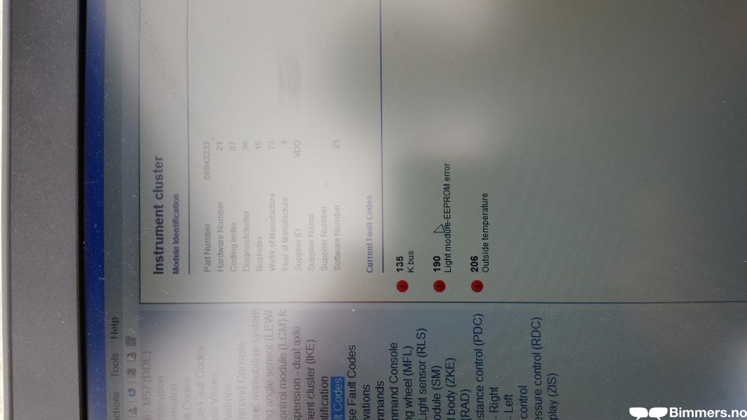

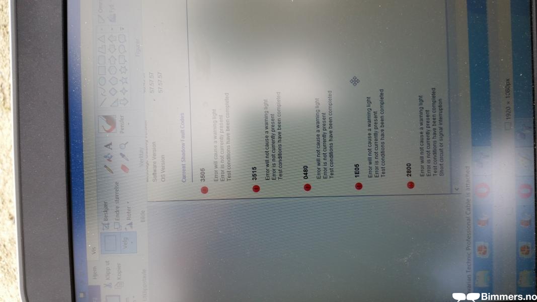

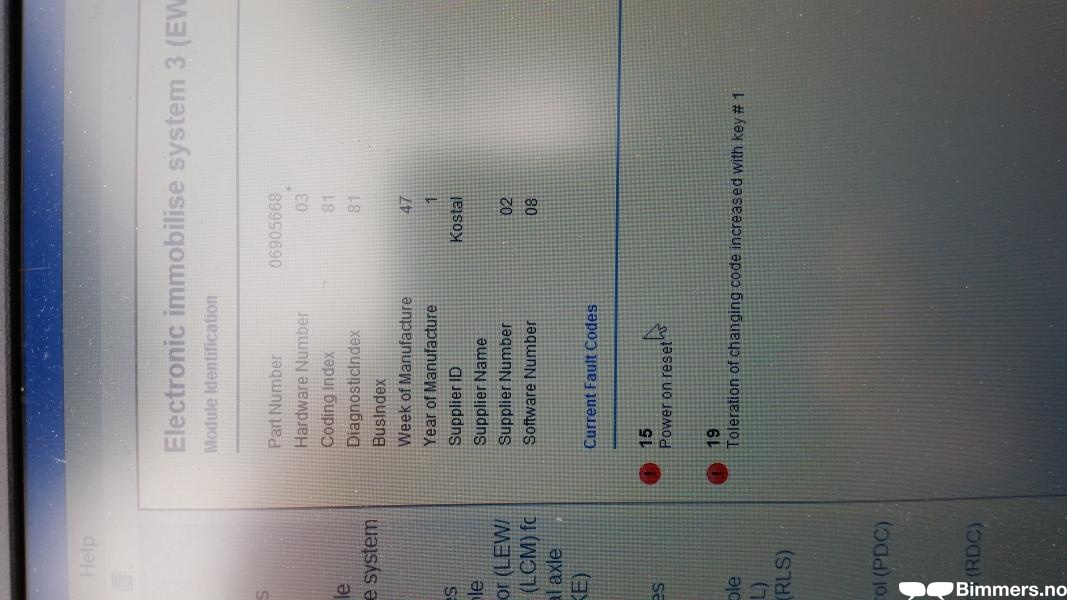

  11. Har en 525D 02 mod der ladetrykket kommer på ca 2000 omdreininger. Har tatt diagnose på den på den. Men fant ikke helt ut hva kodene betyr. D var også shadow koder. Har noe slakk inn og ut på turbo, men tviler litt på at d er årsaken til så seint ladetrykket. Noen som har en ide om hva det kan være? Bilden kom sidelengst, beklager det
