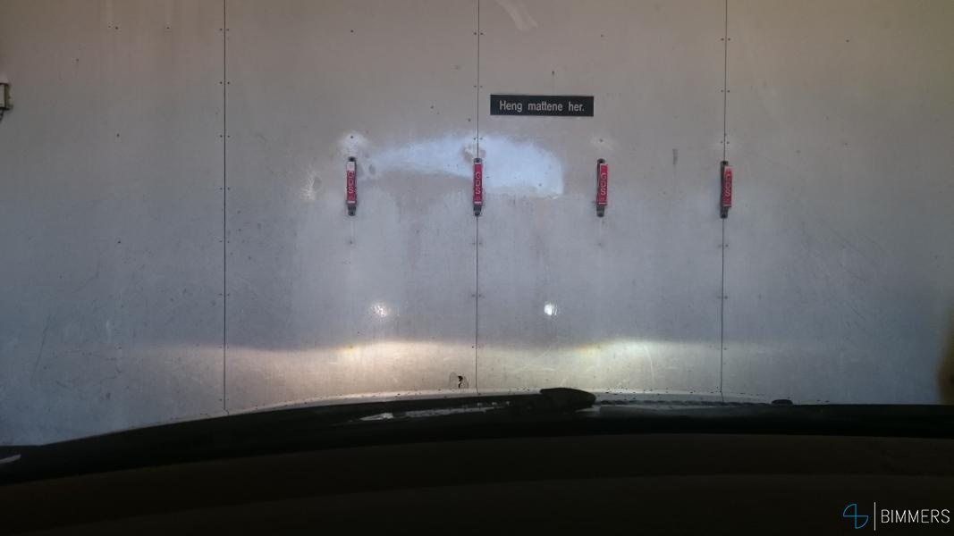

  9. Takker alle sammen Men noen som vet hva det betyr når det står feks a vare istedenfor oem eller noe sånt? Er det kun en betegnelse på billigvariant?
  10. Takk for svar sondre Flere med erfaringer?

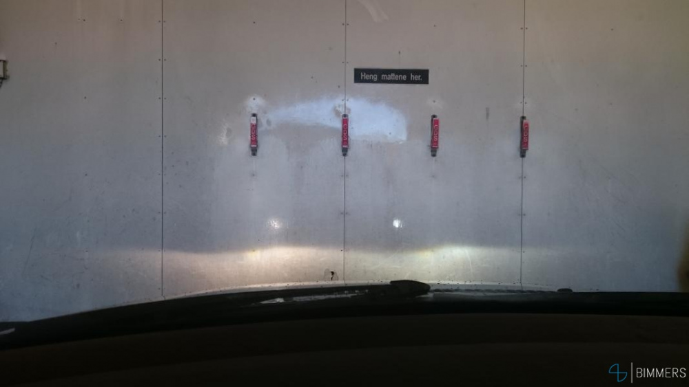

  11. Hei. Tenkte å kjøpe meg ny nivårsensor til min e46 Så ser jeg på koed at dem selger både orginal og uorginal. Noen som har erfaring med den uorginale? Er jo halve prisen så derfor jeg spør. https://www.koed.no/no/CheckOut/Basket/ varenr:37146784696U Bare å kopiere og lime inn varenr på linken jeg har lagt ved. Mvh. Vegard

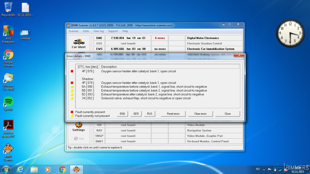

  14. Legger ved et bilde av åssen lysene lyser. Litt dårlig bilde kanskje, men ser ikke ut som dem lyser så veldig nedover? Men godt mulig di skal lyse høyre?
  15. Mulig noe feil med tenningslås? Tror dette er en kjent feil på e39 om jeg ikke husker feil. Og hvis den kødder så kan det føre til masse rare elektriske feil. Men skal ikke si noe for sikkert.

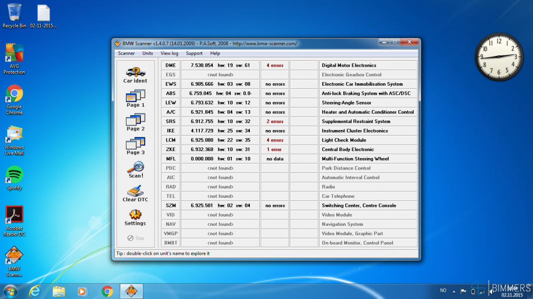

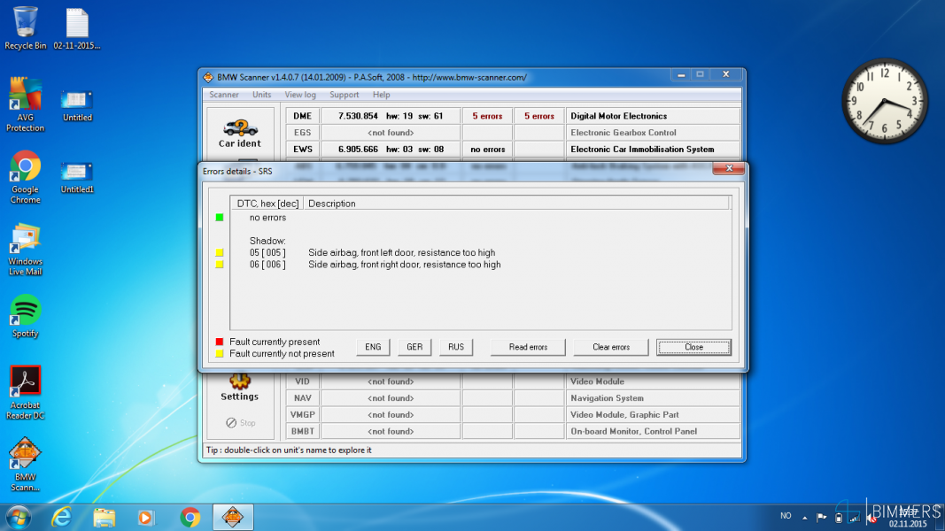

  16. Ja snakker av erfaring så derfor jeg nevnte det
