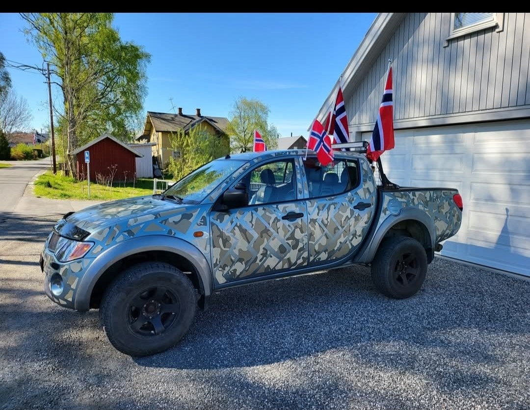

Blikke mer morro enn man lager sjæl som man sier 😆. Dæven hvor kjedelige treff hadde vært om alle hadde hatt orginal 325i mtech2 2dørs som "alle" skal ha 😆, Hadde lakken på taket vært bra så hadde jeg nok ikke gjort noe der, men den er som den er 😆 Hadde likt på en L200 jeg solgte for noen år siden, passa kanskje bedre på den hehe.
