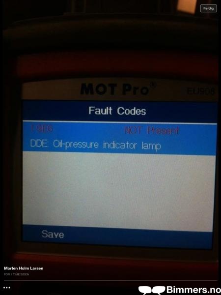

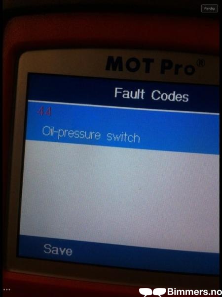

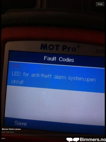

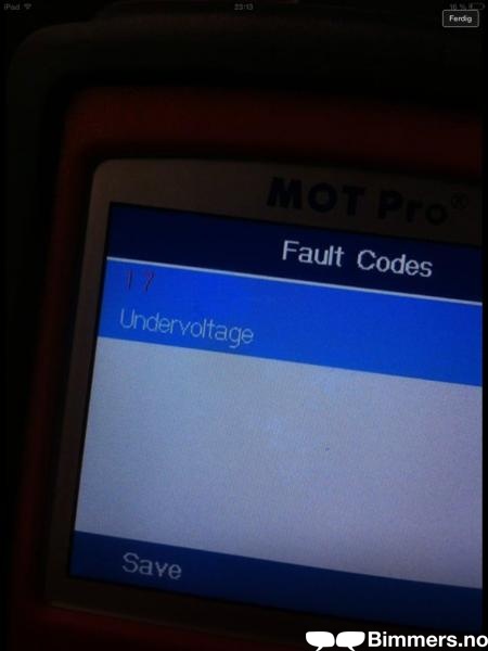

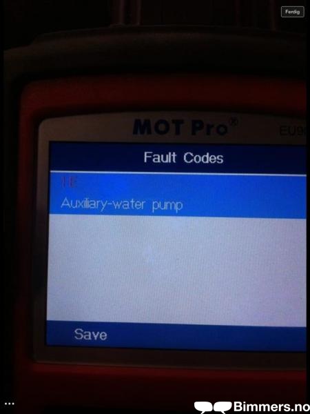

  10. Har en E39 03 530d som æ plages litt me motorn på.. Nor bilen bakker på tomgang går den urent å rister mye.. Men går bort nor man gir gass.. Men det er borte en stund vist man har kjørt bilen hardt eller kjørt den på turtallet en stund.. Men bunner å riste å gå urent igjen etter en stund.. Noe forslag til hva dette er? Har skjekket dysene på bilen idag å ikke feil med dem.. Har og nor man gir gass mella 1500 å opp til 2500 så rister den å går ureint.. Men over det er d ingen ting.. Ikke noe man merker under kjøring.. Men nor bilen står iro å gasser.. Dette er en automat.. Så detter dempen ned på motoren under kjøring å vanskeli å få opp tempen nor det er kaldt ute.. Noe forslag hva jeg skal se etter? Tok og diagnose på bilen og fikk disse feilmelding opp
