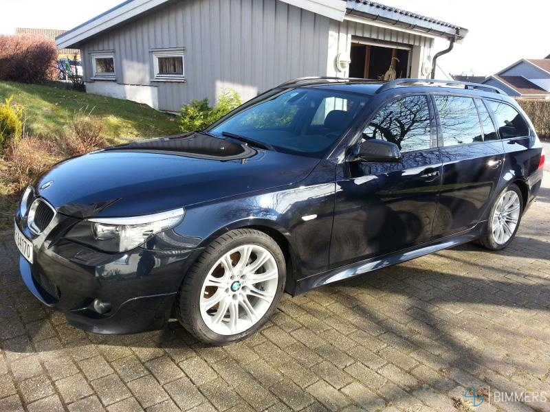

  2. På grunn av garasjebygging blir jeg nødt til å selge min Bmw 520dat touring e61 2010 modell. Bilen er svært pen, ser nesten ny ut innvendig. Ingen skader eller mangler. Kan gjennomgå verkstedkontroll før salg. 20000km eller 18mnd garanti hos norsk bilgaranti følger bilen. Kan møte evt kjøper på østlandet for visning. Se finnkode 58103404 for mer informasjon Bud ønskes. Ta kontakt på PM eller 41602943 ved interesse.
