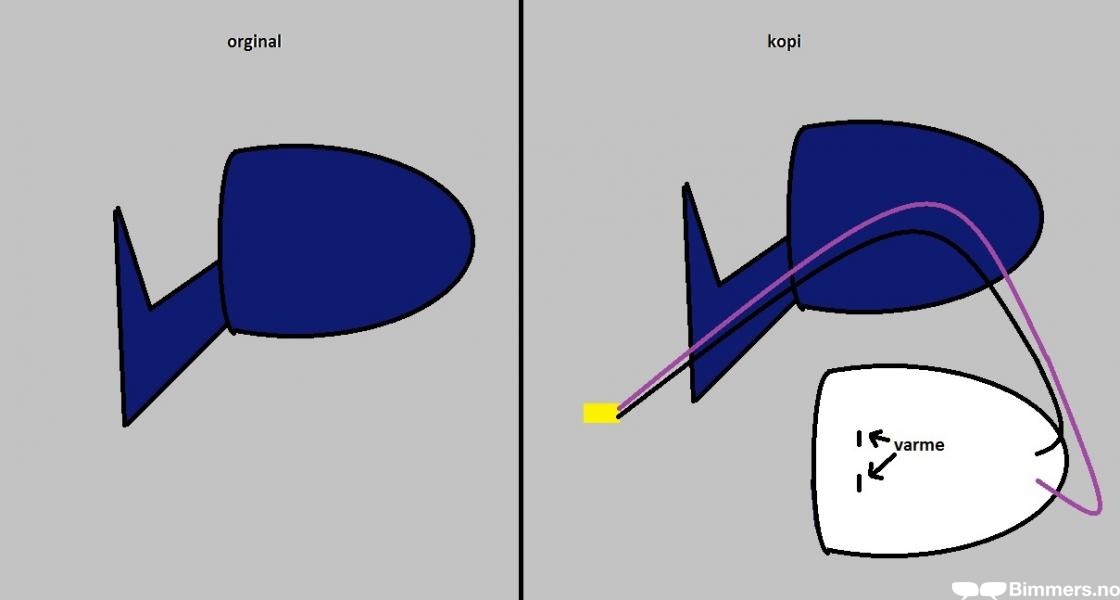

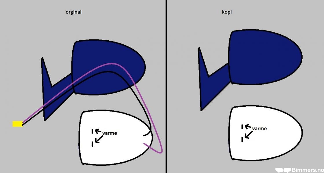

  12. Etter byttet er det altså slik.
  13. Her er en kjapp tegning. Alt er helt likt av ledninger i begge speilhusa. På orginalspeila så har glassa 2 faste ledninger som ikke er på kopien. svart/lilla. Glasset på kopi (til høyre på tegning) er tatta av og fjernet. Glass på orginal (til venstre med 2 faste ledninger) er montert i kopi speil og ledningene er koblet til bil.
