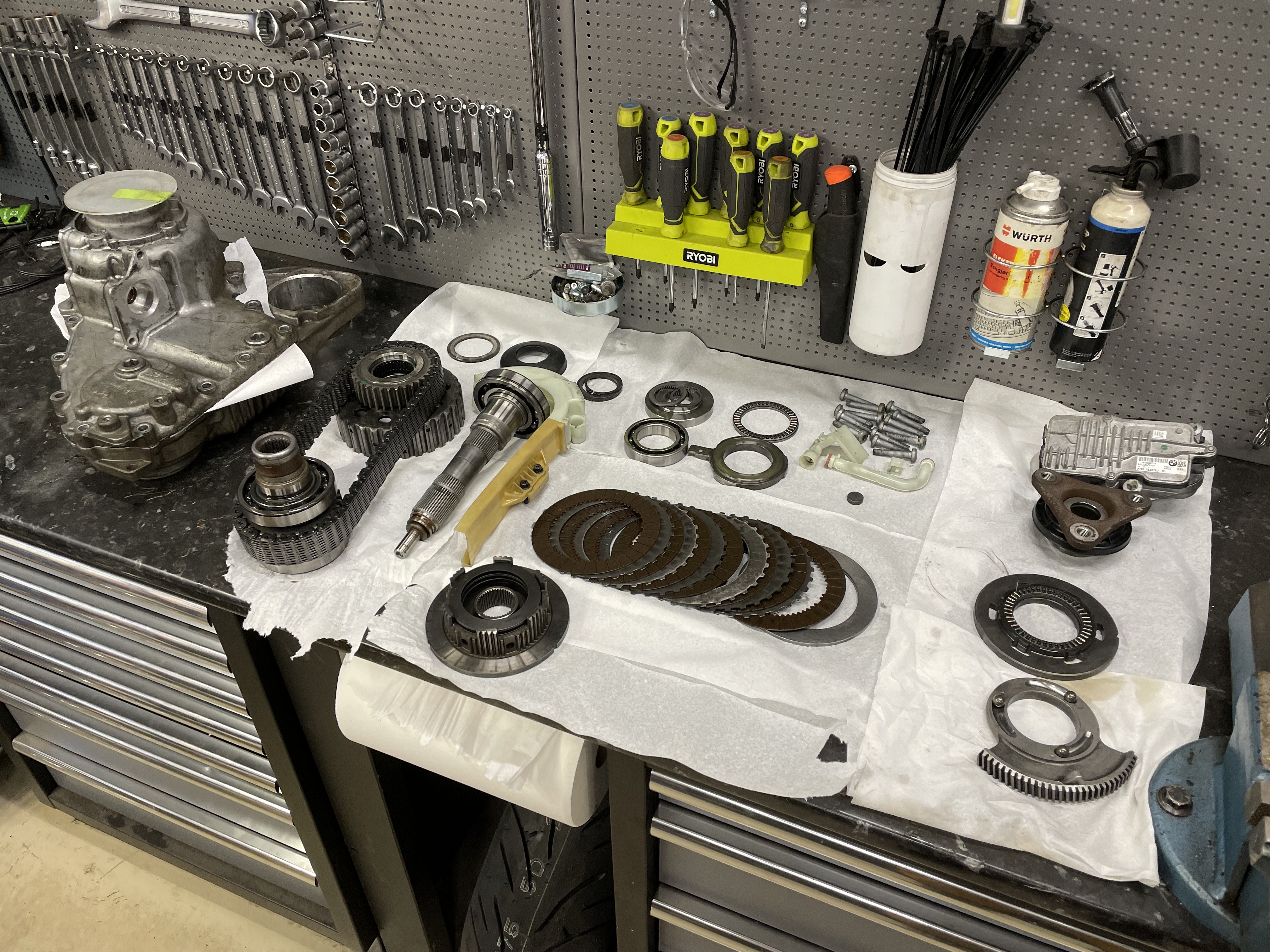

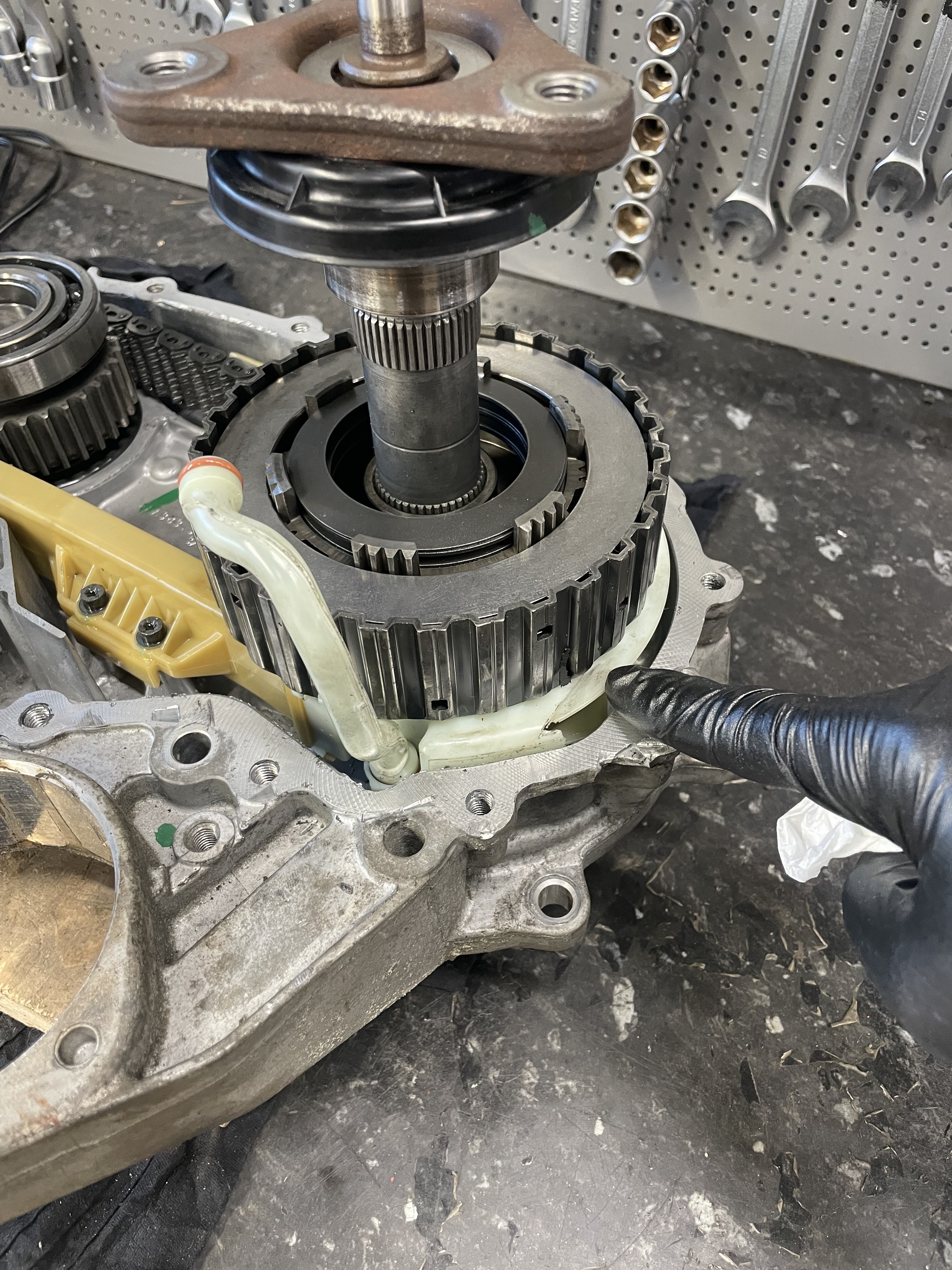

Søndags-kos, sette sammen ei fordelingskasse etter X5'en som ble solgt 😁 Nytt kjede og clutch-disker, om noen skulle føle på litt napping i sin E70 X5 så gi meg en lyd 😂 Dette kan jeg alt om nå, óg jeg har ei ATC450 kasse til overs 😅 -

Glemte å oppdatere her, monterte da altså siste innkjøpte fordelingskasse, og til stor fortvilelse så var lyden der fortsatt.. 🫣 Noen som vil gjette hva jeg tilslutt fant ut? IMG_2751.mov Yesda, hele veien hadde det vært det nye opphengslagret til mellomakslingen fra autodoc. Lyden har forvillet meg (og endel andre) til å tro lyden kom fra fordelingskassa. Tror dere denne teite feilen har kostet tid, fortvilelse og penger eller? 😂 Turen gikk rett hos GS, hentet nytt lager og byttet. Testet og funnet iorden! Nå skal X5'en selges! 😅 Forsåvidt har jeg komplett overhalt ATC450 fordelingskasse for salg også om noen er interessert 😂 -

Jeg er utolmodig type, så hva har jeg vært å skaffet tror dere? 😂 Har også bestilt nye lager til den første fordelingskassa som ble påbegynt overhaling med nytt kjede og clutchdisker men var litt leveringstid. -

Etter å være passe oppgitt over fordelingskasse issuet så har jeg undersøkt litt rundt å evt anskaffe nye lager, teorien kan være at med ny kjede og nye clutcher så vil "spennet" i kassa være tightere enn tidligere med et muligens slakt kjede og slitte clutchdisker. Som da resulterer i lyd ifra gamle lager når dem får mer spenn. Samtidig er jeg veldig ivrig på å få bilen iorden, så saumfarte jeg finn, marketplace og facebook etter mulig brukt fordelingskasse å sette rett i slik at jeg får solgt bilen, og det kom jeg faktisk over hos en kar som bodde times tid unna. Jeg er ikke vanskelig å be, hiva meg i bilen og henta ei ATC450 kasse. Jeg følte meg komfortabel til å åpne kassa selv denne gangen etter noen timer lesing og studering 😅 Nå er jeg veldig glad for at jeg tenkte å være føre var, å åpne kassa for visuell sjekk 🙄 Her inni hadde det allerede vært noen, sprekk i plasten på kjede/oljeskinna (del 08) etter uvettig bruk av skrujern, skade i flensoverflaten etter bruk av flatjern eller lignende for å åpne kassa, samt at den manglet en låsering (del 38) og låsering (del 48) lå ikke i sporet sitt og hadde slitt et lite spor i akselen.. 💁🏼♂️ Plastikken som var skadet. Så med andre ord ble ikke denne kassa montert..... 😅😂 -
