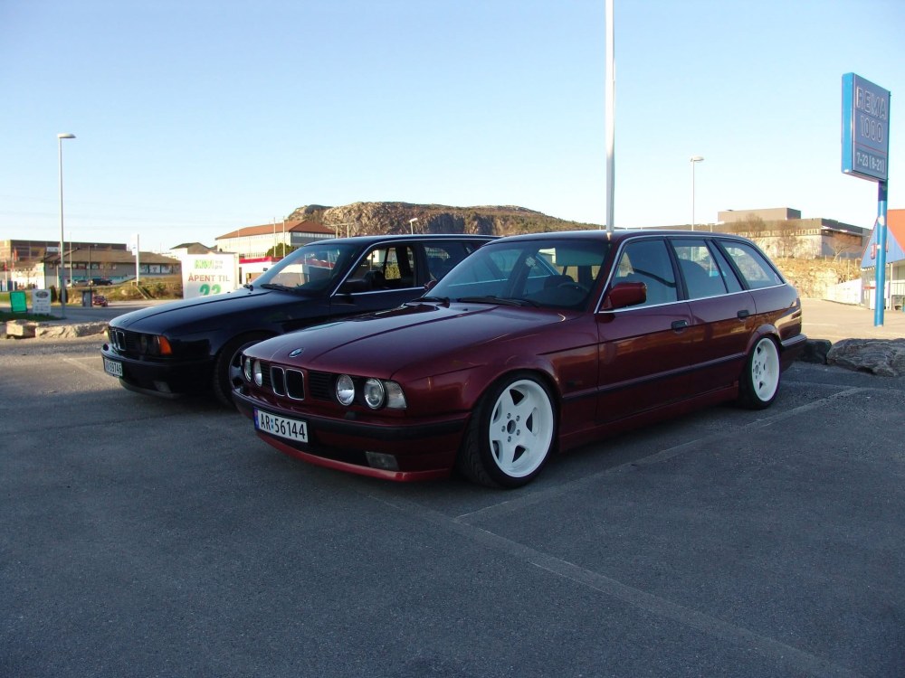

Her dukket det også opp noen andre bilder av bilen etter litt roting i arkiv her og der. Sammen med @H_Vatn og Schulz'n (jesusbilen) 😅
