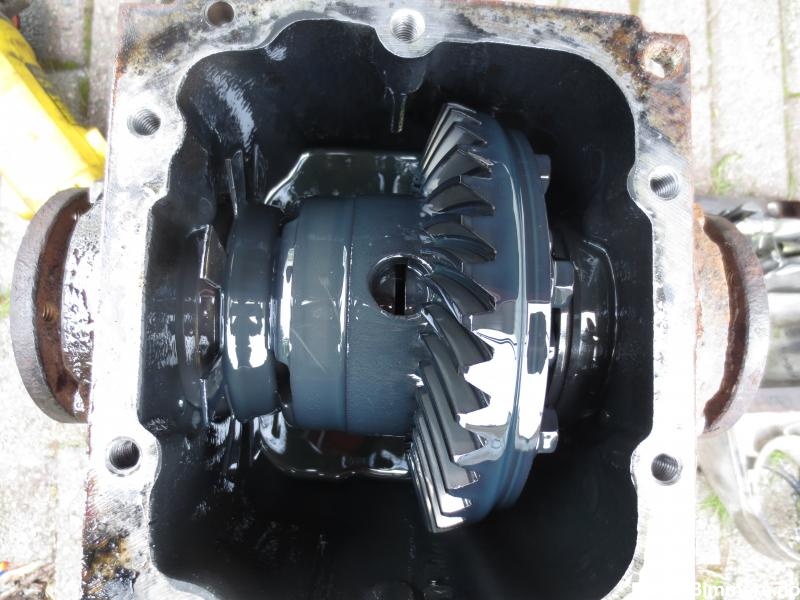

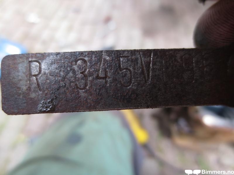

Holder på og plukke understelle bak på en Z3 1996. Orginalt skal det være 25% sper på den. Står R345V096 på tagen?
