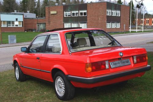

	Hei... Jeg skal ha fullkasko veteranforsikring på min E30. Forsikringsselskapet ville ha dokumentasjon eller en uttalelse fra noen som kan mye om bilen og markedet for å få en verdivurdering. Trengte ikke være noen godkjent takst mann. Er det noen som har noen tips til hvem som kan utføre en sånn prisvurdering?

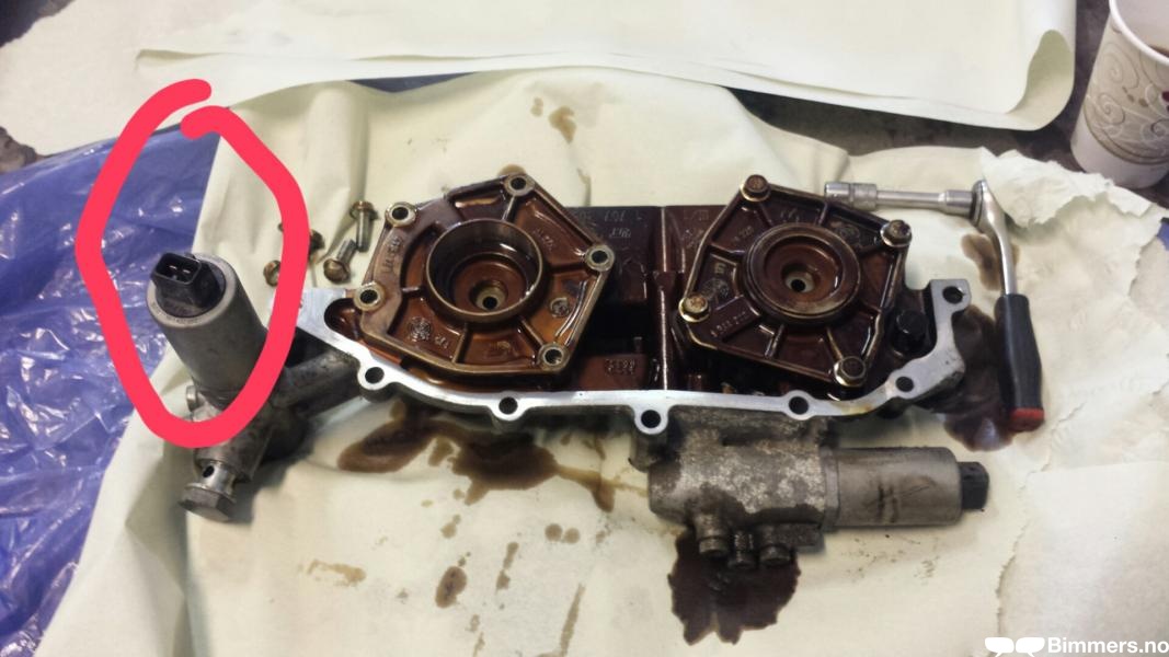

	Jeg byttet pakningene på vanosen. dette kom ikke opp på diagnosen, men problemet ble borte. Det jeg gjorde for å se om det var pakningene i vanos som var problemet, var at jeg tok av kontakten som sitter på solenoid`n (eller hva det heter) på inntaksiden av vanos. Blir fuskingen borte når du tar av den skal det være vanos pakningene som er problemet.

	Da kan jeg vell utelukke kamakselsensorer, ettersom det ikke kom opp noe på diagnose.

	Okei. Ja det som går igjen når jeg søker opp litt er VANOS og kamakselsensorer. Men da er det vell verdt et forsøk å bytte VANOS pakningene. Takk for svar...
