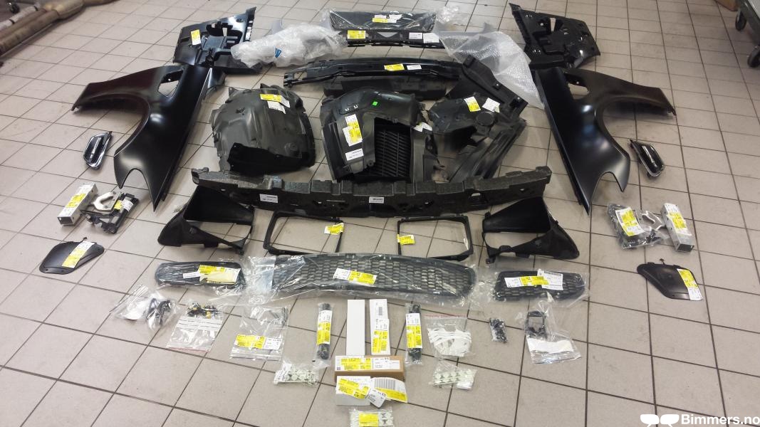

  19. Fikk en haug med nye M5 deler fra GS Bildeler idag
