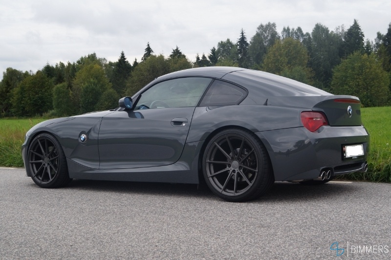

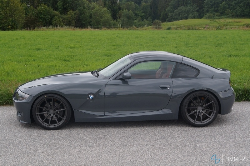

  2. Da fikk jeg godkjent understellet på Zen også Måtte låne meg noen 17" E46 hjul for å være sikker på at den skulle gå igjennom. 19" felgene er utenfor kravet til innpress Som dere ser på bildet, så kler den svært godt de lånte felgene. Ikke minst det at de sitter nærmest perfekt i hjulbuen

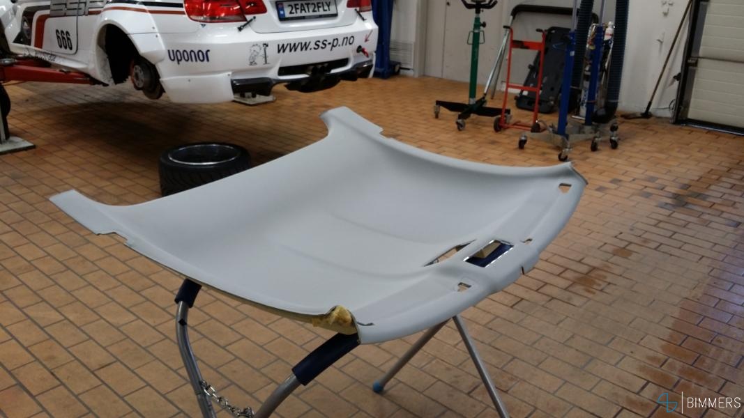

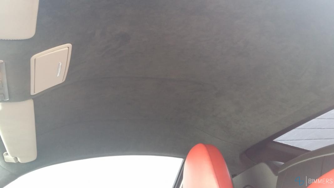

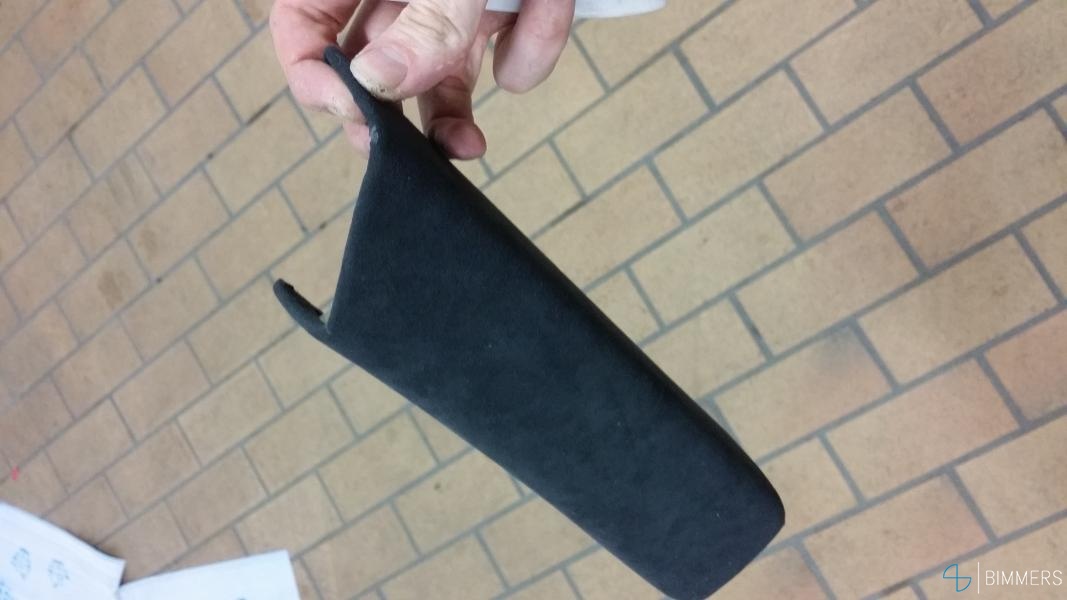

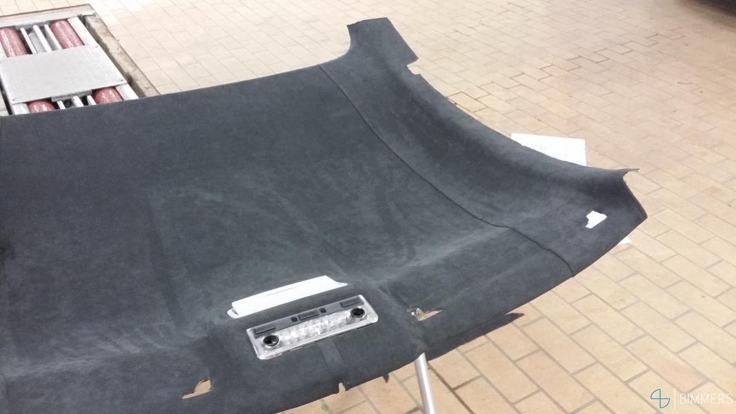

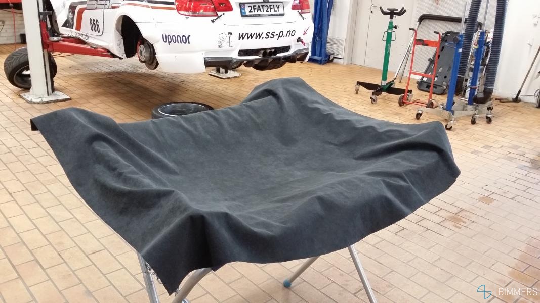

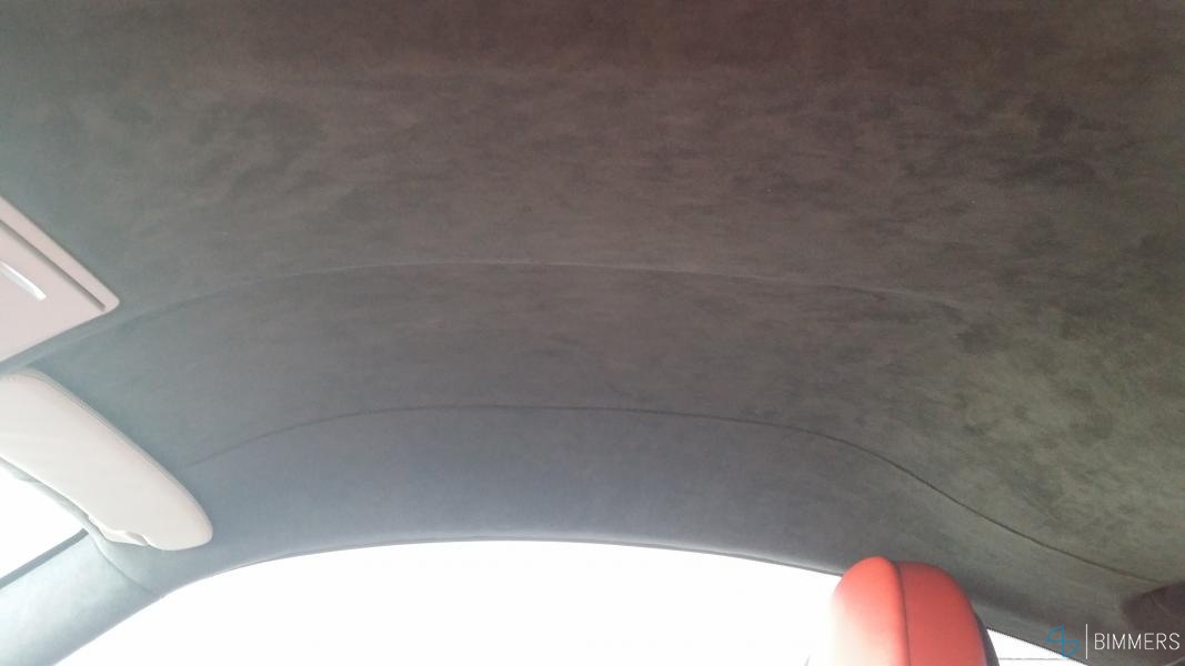

  7. Nytt prosjekt ferdig: Alcantara taktrekk! Siden bilen hadde lysegrått taktrekk og ønsket meg sort, så tenkte jeg Alcantara hadde vært perfekt Så kjøpte meg original alcantara i antrasit fargekode 9002. Har trukket en del alcantara selv, men ikke av denne skalaen. Tok sjansen allikevel. Resultatet ble overraskende bra, men tok meg nesten 9 timer Taktrekket og A+B stolper var lett å få ut av bilen. A og B stolpene var ikke noe annerledes enn det jeg har gjort før Derimot var taktrekket en stor flate og ikke minst kurvet glate. Ble straks klart at jeg måtte skjøte for å få dette til... Brettet kanten på skjøten inn og limte den sammen der man normalt vil sy. Ble egentlig ganske pent til min store overraskelse Montert i bilen, vanskelig å ta biler av taket på en god måte... Så må jeg fikse det grå, må sende solskjermene for å gå dem trukket om i alcantara. Men dette gjør jeg sammen med rattet og div annet senere..

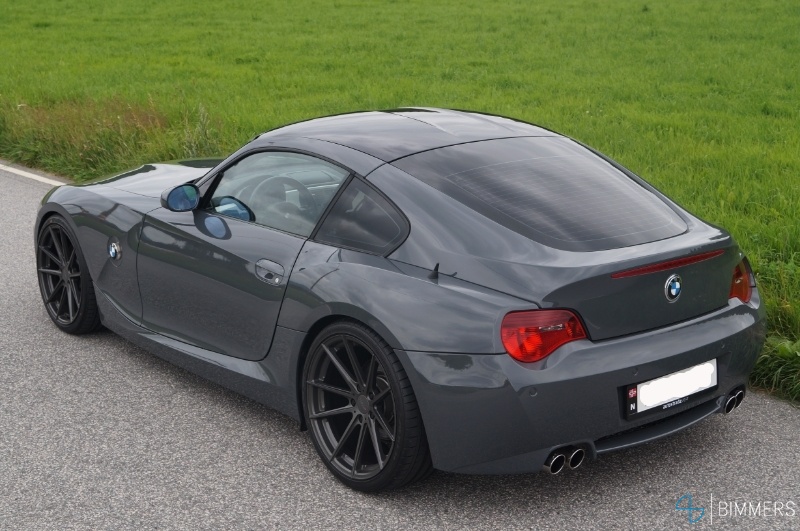

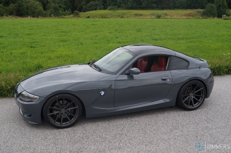

  15. Da har jeg endelig fått mulighet til å ta noen bilder med noe annet enn mobilkamera. Er ingen ekspert på bilder, så dem er ikke redigert eller noe sånt "fancy" Bilen er noe lysere i virkeligheten, er en spennende farge som skifter mye etter lysforholdene...

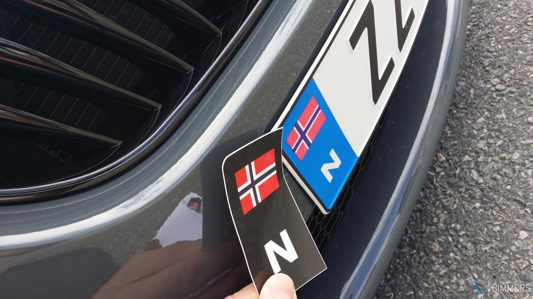

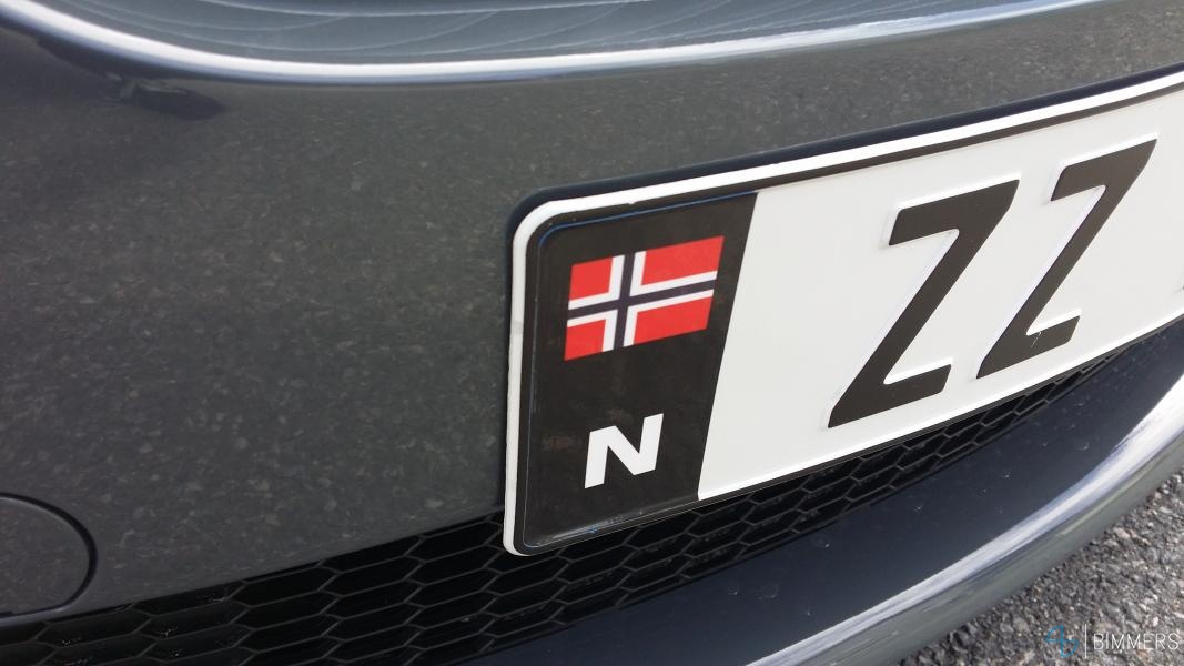

  16. Fikk disse i posten her om dagen. De merkene gir skiltet en helt ny look. Perfekt til dem som ikke har blå bil
