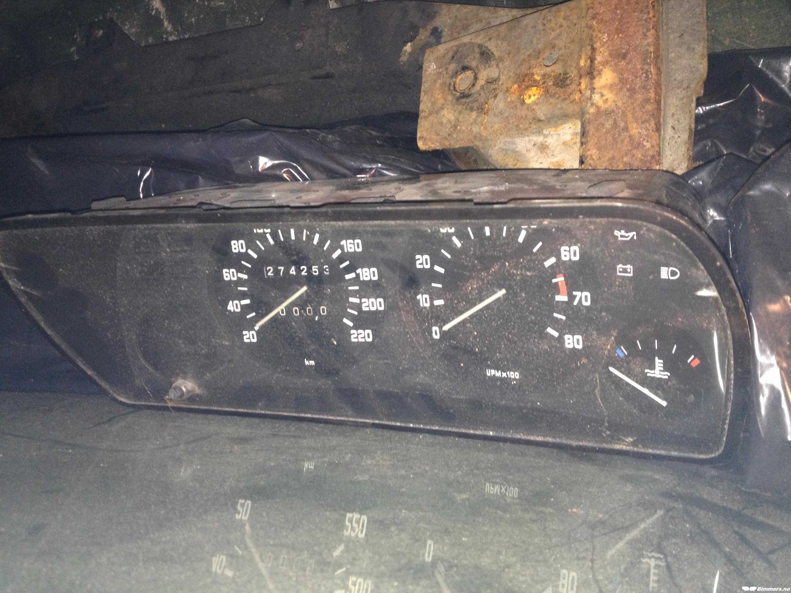

  9. Her er noen bilder: hadde også ett instrument som bensinmåleren er tatt fra. tilhører en 320/6. så hvis du skal bygge 6er i din e21 kna man bruke turtelleren fra denne.

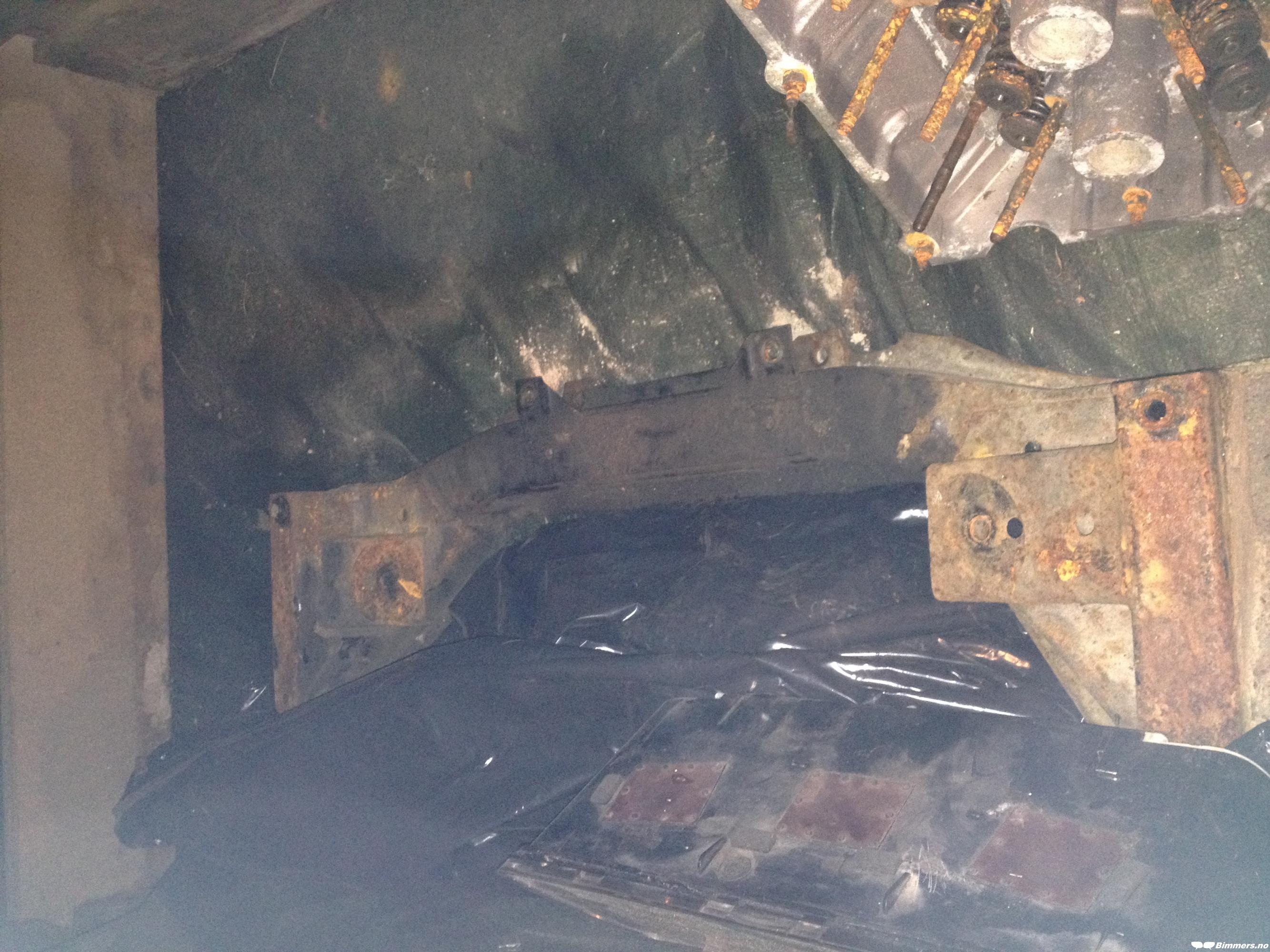

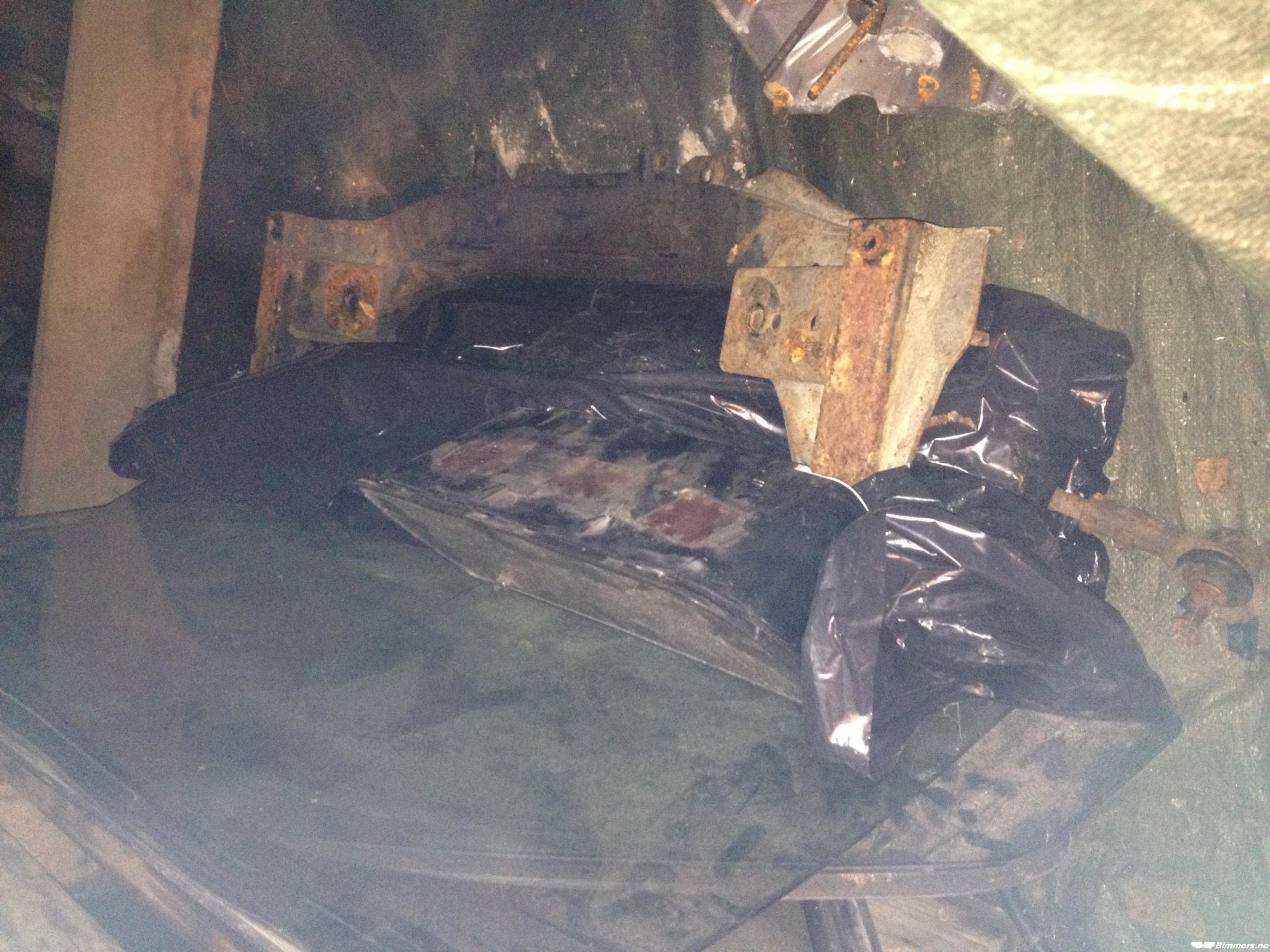

  10. Har prøvd og ta noen bilder. men var mørkt. venstre Drivaksel og fjørbein: Fordelings kasse: Travers fram, den lille diffen, og et spidometer fra en 320:

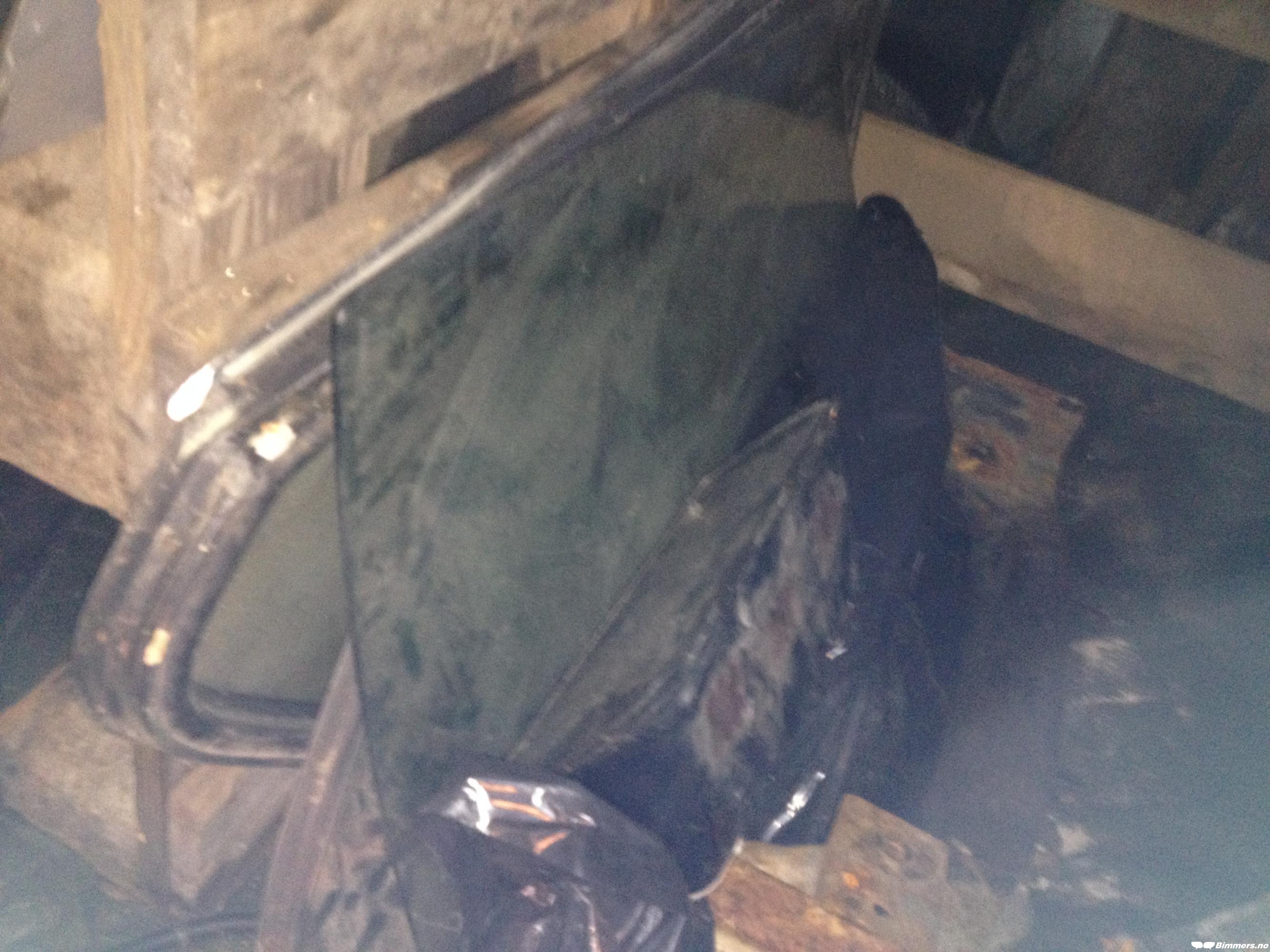

  18. Har alle 4 siderutene i bra stann. en rein travers og tannstang som selges. er ikke i nerheten av delene i dag. men skal ta bilder og legge ut så fort jeg kan. delene ligger i buskerud. nermere bestemt Rollag komune
