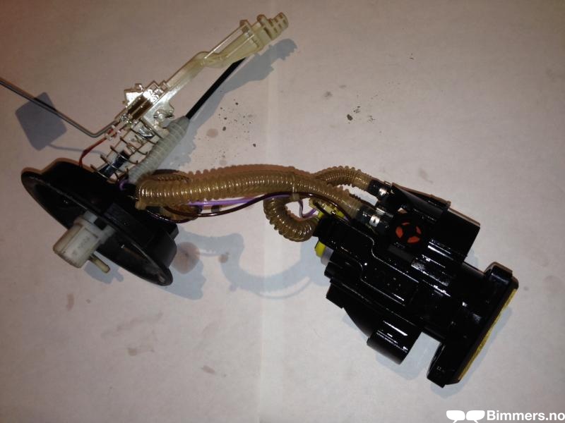

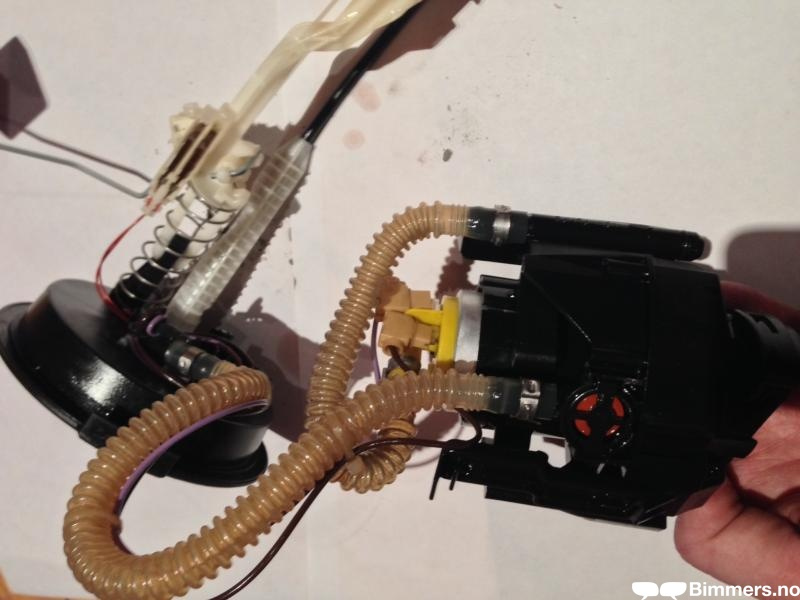

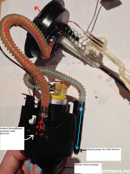

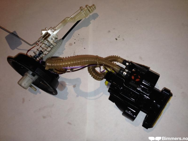

Hmm... tok ut pumpen under førersetet, koblet til strøm med en slange i bøtte med diesel. Den sprutet ca halvannen meter så den var det futt i , Men den pumpen i tanken er en liten raring og ligger da i en egen brønn/kammer i tanken. Ser ut til at den funker på et vis, men slik jeg ser det og etter å ha testet den, så pumper den ikke noe diesel direkte ut av tanken, men mellom bunnen av brønnen i tanken pumpen ligger i, og til et annet sted i tanken.... har lagt ved et bilde som kanskje forklarer hva jeg mener. Den blåe streken: -Testet pumpen i en bøtte med diesel, og det ser ut som om den suger i bunnen i filtersatsen og som igjen kommer ut i utløpet, en tapp som ligger nedi i et rør som forsvinner et annet sted i tanken. Dvs utsiden av denne brønnen. Her er det ikke snakk om noe trykk.. bare såvidt det kommer noe. Så videre til den røde streken, der det er en rød membran. Denne ligger da et stykke opp på pumpesatsen, ingen slanger her som går via pumpen, men den leder da rett opp til lokket (der tankmåler er fastmontert) og videre ut til drivstoffledningen og pumpen under førersetet..som virker. Slik jeg ser det så er det ikke mulig for denne pumpen i tanken å levere noe diesel til den neste pumpen under førersetet. Men hva er da hensikten med den pumpa?? Slik jeg ser det nå ut i fra strømningsretning og piler på pumpen, så "tømmer" den brønnen/kammeret den ligger i for diesel, og i og med at innløpet med den røde membranen ligger høyere, så vil man jo gå "tom for diesel" på en måte.. Her vil jeg tydelig se problemet med at bilen vil på en måte gå tom for diesel når den i realiteten ligger på ca 15-20 liter, så lenge det ikke kommer diesel inn i brønnen.. Dette her blei veeeeeeldig rart. Noen som har en formening om saken videre?? Er hensikten til denne pumpen i tanken, å flylle denne brønnen med et jevnt nivå med diesel, slik at innløpet til drivstoffledningen ligger under diesel hele tiden?? Jaja. den som forstår forklaringa mi...
