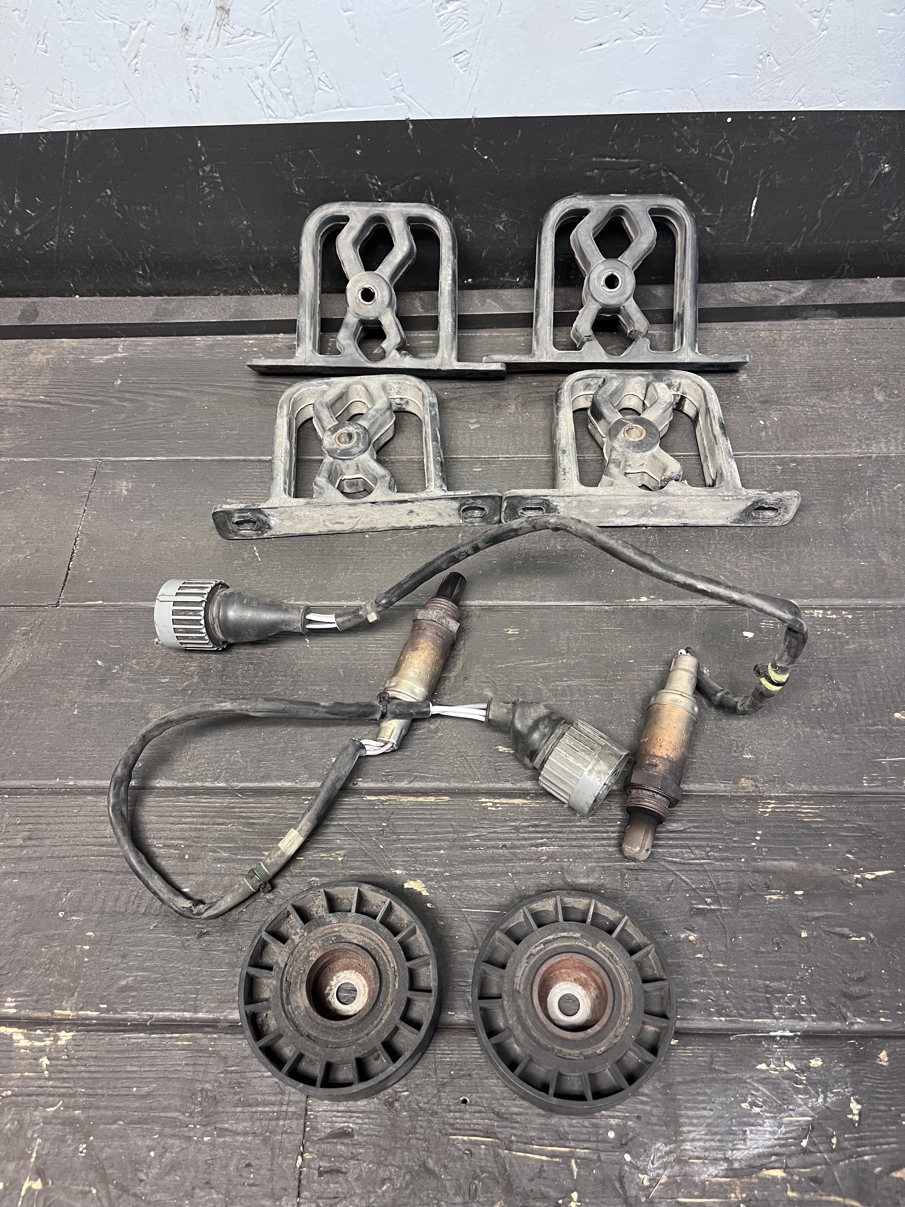

  14. I dag ble det litt rolig skrutid i garasjen. Eksosfestene var dårlige da jeg monterte ny eksos i fjor så nå var det på tide å bytte. Samtidig satte jeg på nye Lambdasensorer i håp om å redusere forbruket noe… foreløpig er det høyrefoten som er den største utfordringen… 😜 I tillegg fikk den nye reimhjul da de gamle var veldig overmodne. En god dag, og alt funker som det skal.
