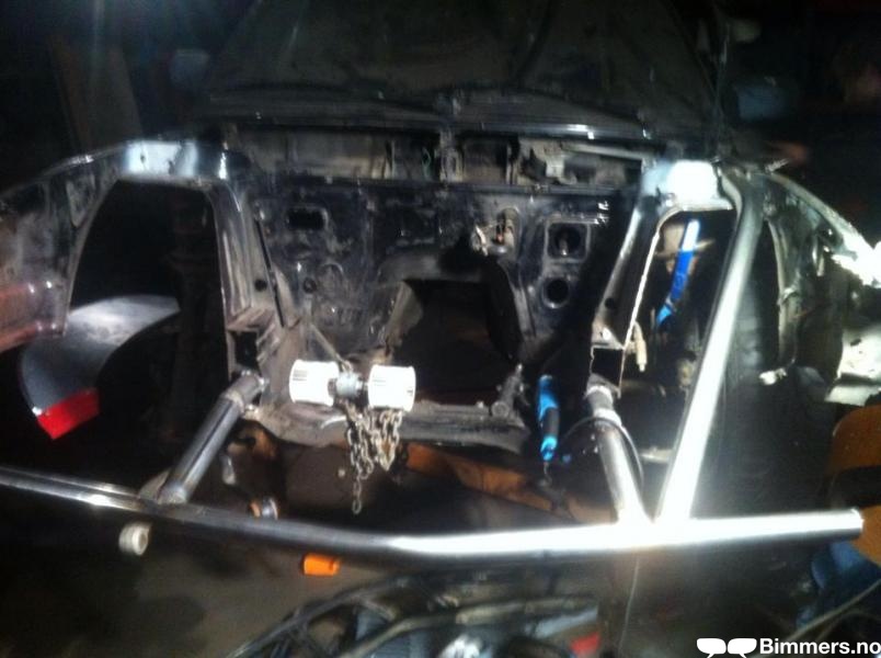

Ja kommet litt lenger, men siden tannstanga er fra e36 og er beregna til å være foram traversen så blir styringa motsatt når du setter den bak.... fant jo ut det på den vansklige måten.... Så har rivd det i fillebiter og begynt på nytt med og kappe og sveise til e36 travers:) går litt trått nå, har så mye annet og gjøre og det er jo sladdevær ute i tillegg:D fikk pålegg ifra onkelblå får et par uker siden å så må vise vinterbiln hos politiet inna fredag;P
Blei så å si ferdig med nedre delen av fronten idag:) Fikk også sveisa nye tannstang fester på traversen og borra nye høl til camber armene framme, så nå ere bortimot 60 graders sving
Da har jeg fått bynt litt smått på å sveise fronten etter en lang pause fra prosjekte;) kommer bilder etterhvert som jeg får gjort ferdig litt:)
fikk prøvd med e34 forstilling, var bolt on omtrent:) måtte bare pusse ned di bakre bærearms foringene litt:P fikk grei sving, men bare det at det var ekstremt dårlig camber:P
