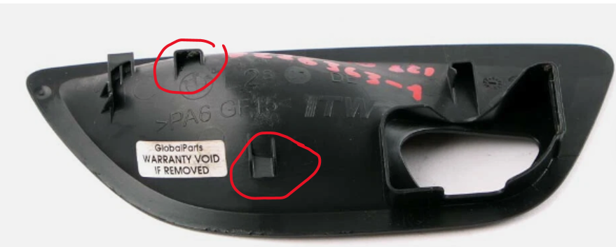

Fabelaktig😁 Ser ut til å være bare den største klipsen som må trekkes ut dersom jeg ønsker å beholde lyset på håndtaket!? Mulig du sparte med for noen timers arbeid der🤝
