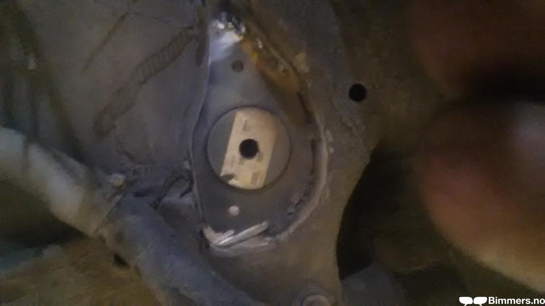

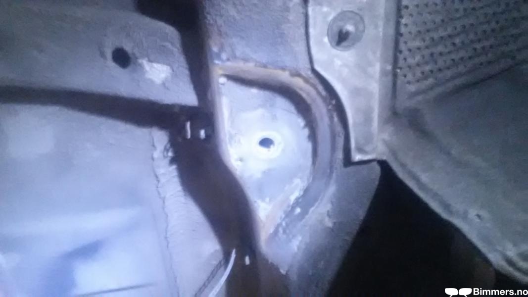

  9. Om jeg belaster bilen hardt på hjulene og mye turtall som ved hjulspinn og hardt akselrasjon så rister det noe voldsomt inni bilen og høres godt! Noen som vet hva det kan være? Er nye fester til girkassen for ca 5500km siden og hardykoblibg, har ikke sjekket om mutterene er løsnet eller om de er gåen men hardykoblinga ser enda grei ut. Nye powerflex foringer i traversen, svingarmer, stabstag og org nye foringer i diffen for 1000km ca siden og sveist m3 forsterkninger(ikke pga subframe diaster). Er ikke så lenge siden jeg la merke til det, begynte litt svakt og bare blitt verre. Bilen har blitt spunnet med en del til bare opplysning! Bil: E36 325 93 mod Takker på forhånd

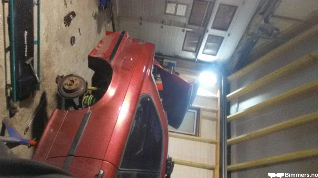

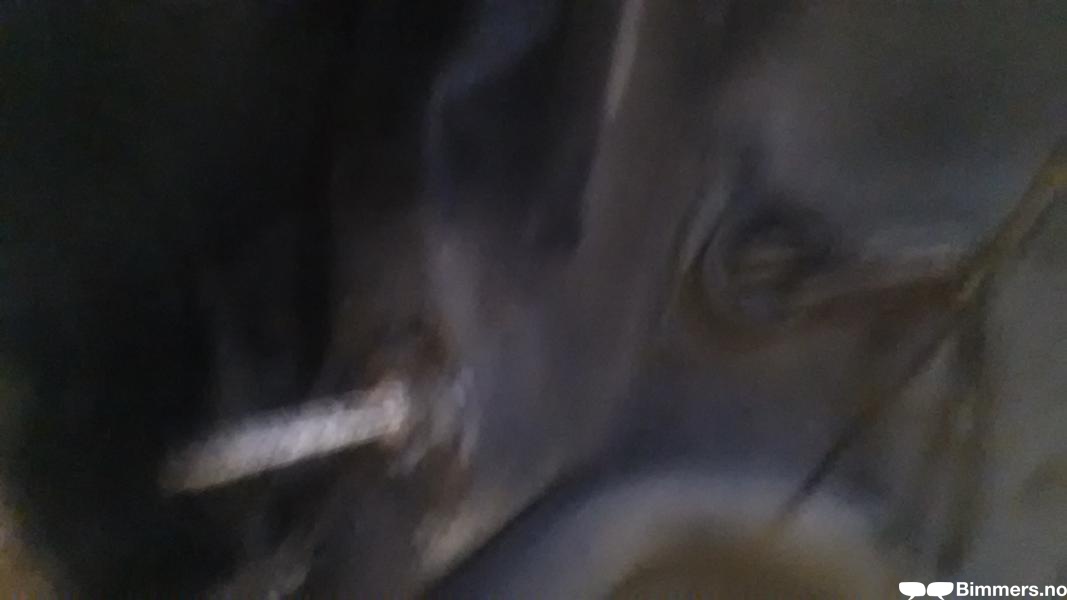

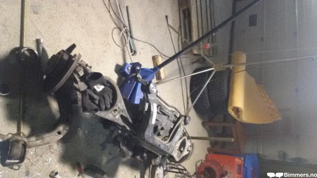

  23. Da er det byttet til svarte powerflex i bakstillingen og byttet div forstillingen til powerflex å Bilder av noen av innfestningene og ene forsterkningsplata er punktet fast. Forsterkninger er sveist inn nå og bakstillingen er montert på plass igjen. Guuud for en forskjell det ble nu når jeg prøvde bilen!
