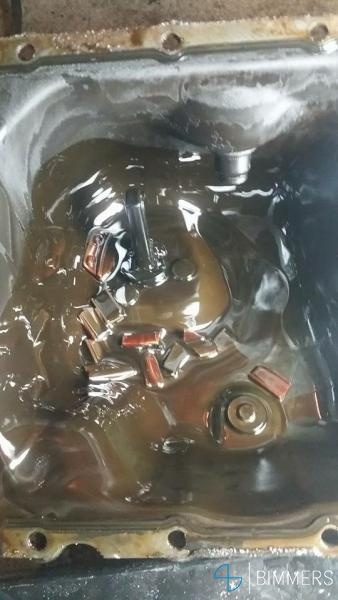

    298 000km den hadde litt ulyder den siste uka... men tilslutt starta den ikke i det heletatt
  21. marhag11
    bmw e46
    var motor havari, kjedet hoppet over på begge kammene og kjedestrammeren lå i bunnpanna...
