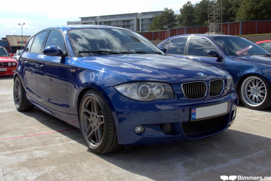

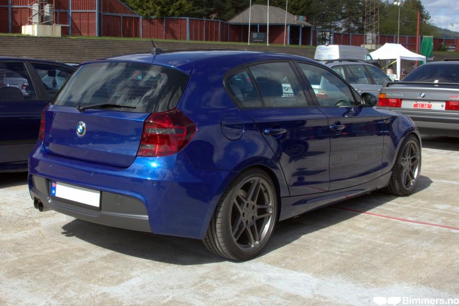

Har vært en tur på vårmønstringen til BMWCCN Oslo/Akershus, på Valle Hovin. Mye blankt og fint å se! Fikk ut finger'n og monterte på shadowline LCI baklyktene og sideblinkerne med mørk folie på morgenen i dag. Må si den ble en del tøffere med mørke baklykter. Har foreløpig verken ikke fått lagt opp strøm til LED-stripene eller kodet dette, men det gjorde ikke så mye i dagens finvær.
