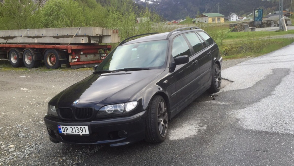

  5. Naboens GTR strollet fint opp ved siden av meg på butikken i dag

  11. Ikkje dagens bilde, men står samme plass med dårligere vær[emoji52]

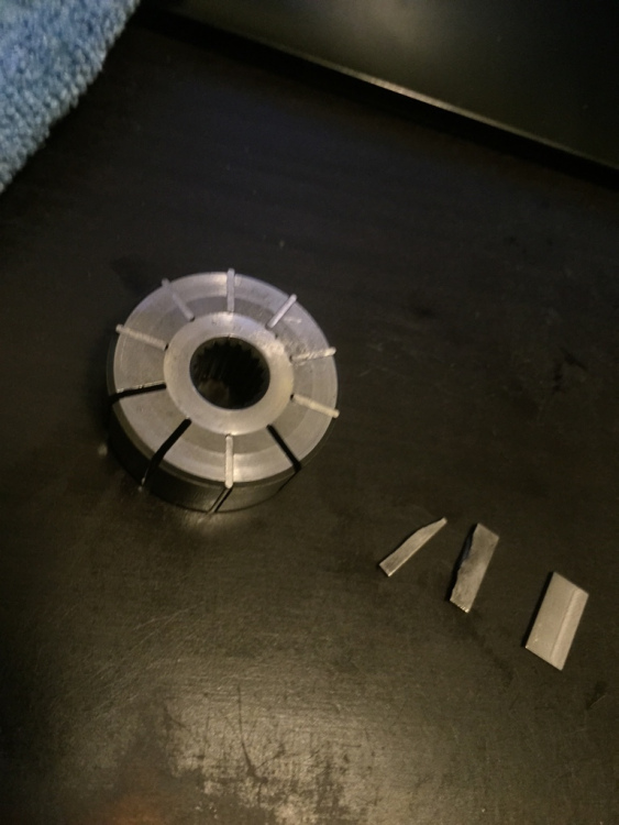

  14. Hmm, noken som veit forskjell på symptomene på gåen servo og gåen tannstang? Forrige pumpe røk for 4-5mnd siden og eg var dum nok til å ikkje flushe skikkelig. Såg ikkje ut som om lamellene hadde komt seg ut av pumpa men men. Har eg bare vert uheldig med den eg har kjøpt?
  15. Noken som har ein bra DIY til bytte av servopumpe?

  23. Kanskje det kan være servopumpa? Fekk ulyder på samme måten som deg når min rauk. Jekk opp fronten av bilen og sjå om du får samme lyden når hjulene er i luft.
