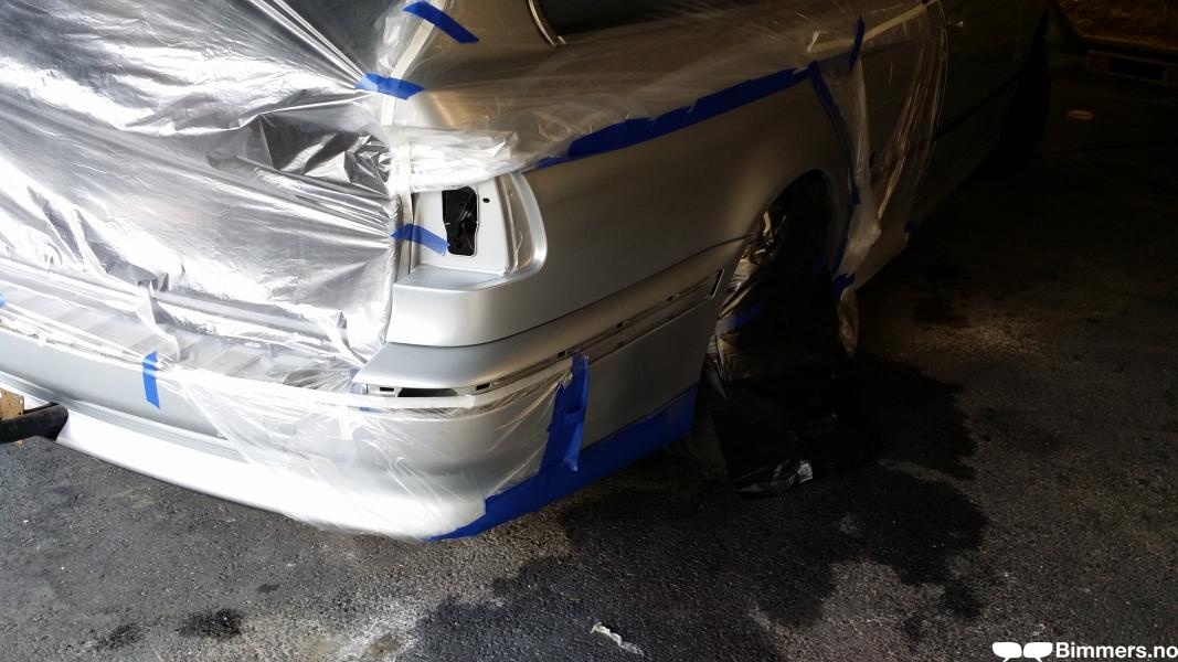

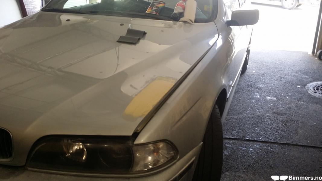

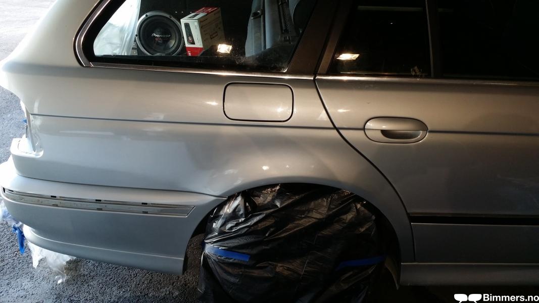

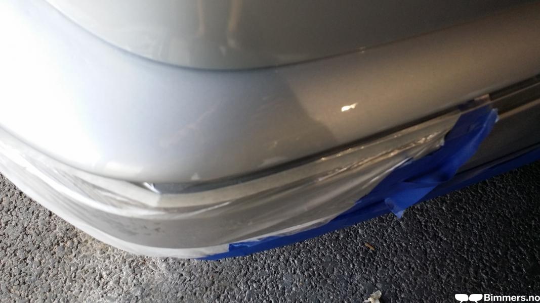

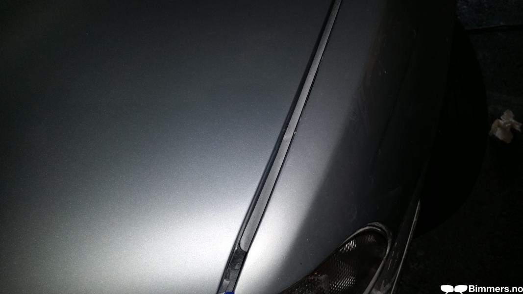

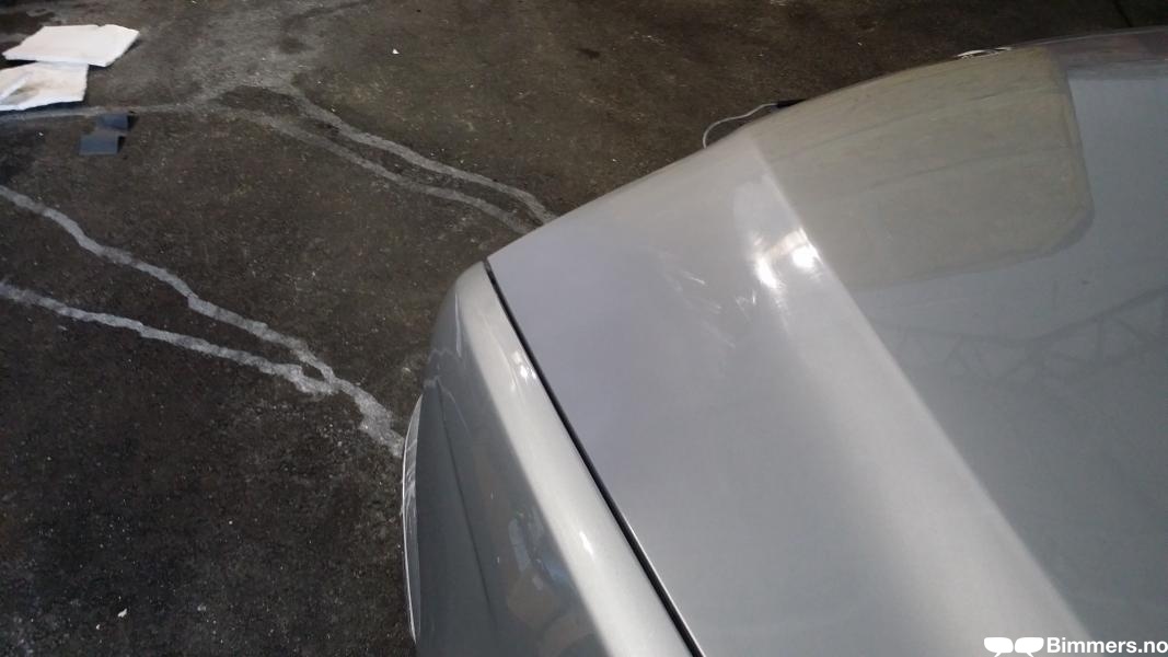

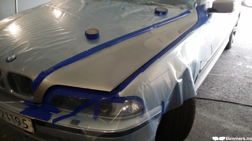

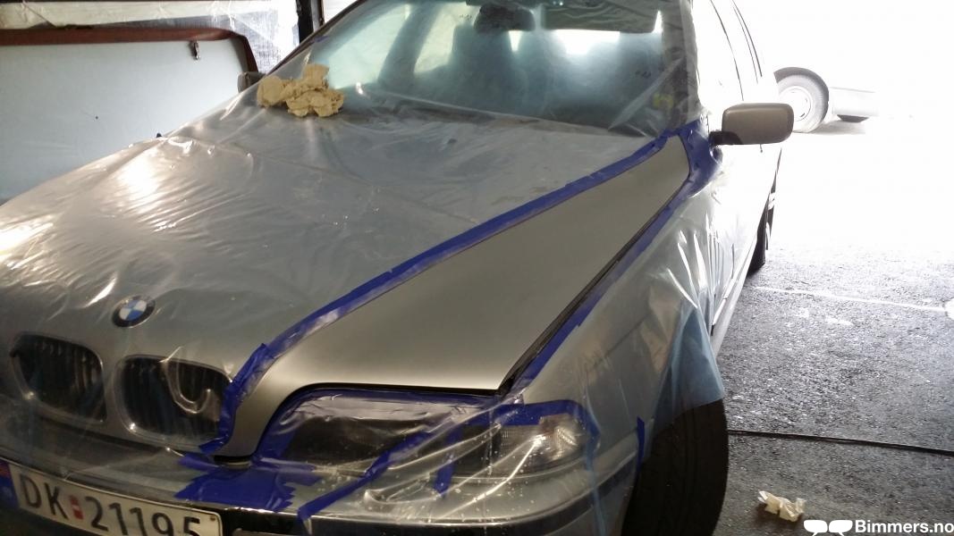

  11. Liten oppdatering over ukens arbeid. Startet med å pusse rust, deretter ble det litt påføring av brunox etterfulgt av sparkling. De tre siste dagene har gått med på enda mer pussing og sparkling for å få det så bra som mulig før lakkering. Nå gjennstår bare sliping, rubbing og polering om to uker når lakken har herdet. Ble et par kanter som jeg ikke er helt fornøyd med, men lakkens farge er helt spot on, og påføringen med unntak av sig én plass i klarlakken er jeg ganske fornøyd med siden det ble gjort med sprayboks.
