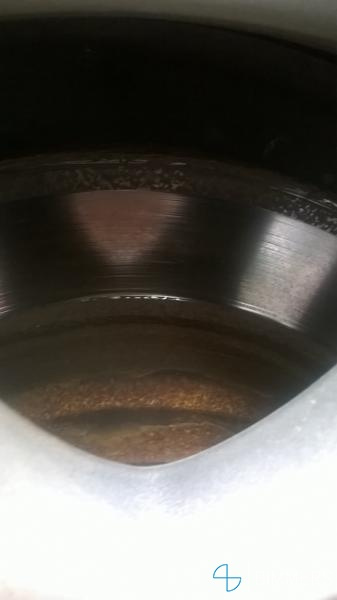

Så glideboltene, altså de som du skrur fast selve kalipperen med, skal være helt tørre? Så på en film om klossebytte og han var ganske gira på å smøre dem, så det var greit å vite. Hva er grunnen til at man ikke skal smøre dem? Lurer på om det er dårlig smøring som er grunnen til at klossene ikke kommer skikkelig inn mot skiva ut mot kanten. Det er vanlig med et par millimeter rust, men hos meg er det minst 1-2 cm med rust langs ytterkanten. Kontaktpunkter mellom kalipper og kloss og mellom kalipperholder (nr 2 her http://www.koed.no/no/Catalog/Car/BMW/E91/Tou/318d%20N47/ECE/L/N/20080500/34/10/1/34_1476/) og kloss skal smøres. Er det noe annet jeg bør smøre når jeg først er i gang? Stempelet på kalipperen?
Godt mulig dårlig smøring er grunnen til at klossene ikke presses skikkelig inn mot skiva langs yttersiden. Klossene ble byttet for ikke så lenge siden, men har ikke fått med kvittering på det fra forrige eier. Skivene er nok fra bilen var ny, 7,5 år, så der skal det nok litt til å få det på garantien
Det rister i rumpa og pulserer litt i pedalen, så det tyder vel på at skivene bak er problemet Men hva kan være grunnen til at de har en kant med rust langs utsiden?
Etter å ha kjørt et par turer og kjent litt bedre etter virker det som ristingen kommer bakfra. Det er jo som dere sier lite sannsynlig at det er forfra når jeg ikke kjenner noe i rattet. Bremseklossene bak ble byttet ikke lenge før jeg kjøpte bilen (1 år siden). Nå er det en kant med rust langs ytre del av begge skivene bak. Denne rustkanten er i tillegg til den aller ytterste "opphøyningen" som kommer etter hvert som skivene slites. Hva tror dere det kan skyldes? Er det montert feil klosser? Det virker som de ikke er i kontakt med skiven i den ytterste delen. Legger ved et (litt dårlig) bilde av ene skiva bak for å vise hva jeg mener.
Jeg tenker/håper også skiver. iDriven sier at klossene har 30 000 km igjen, det betyr vel fort at det er 50 000 km siden de ble skiftet. Skivene tror jeg har vært der siden bilen var ny (141 000 km) så de er vel uansett klare for utskiftning snart. Lurer på om jeg skal bytte skiver og klosser foran og se om det hjelper samt undersøke hjullagrene. De kan kanskje være greit å bytte i samme slengen? Da kan jeg se etter slakk i foringer mens jeg holder på.
