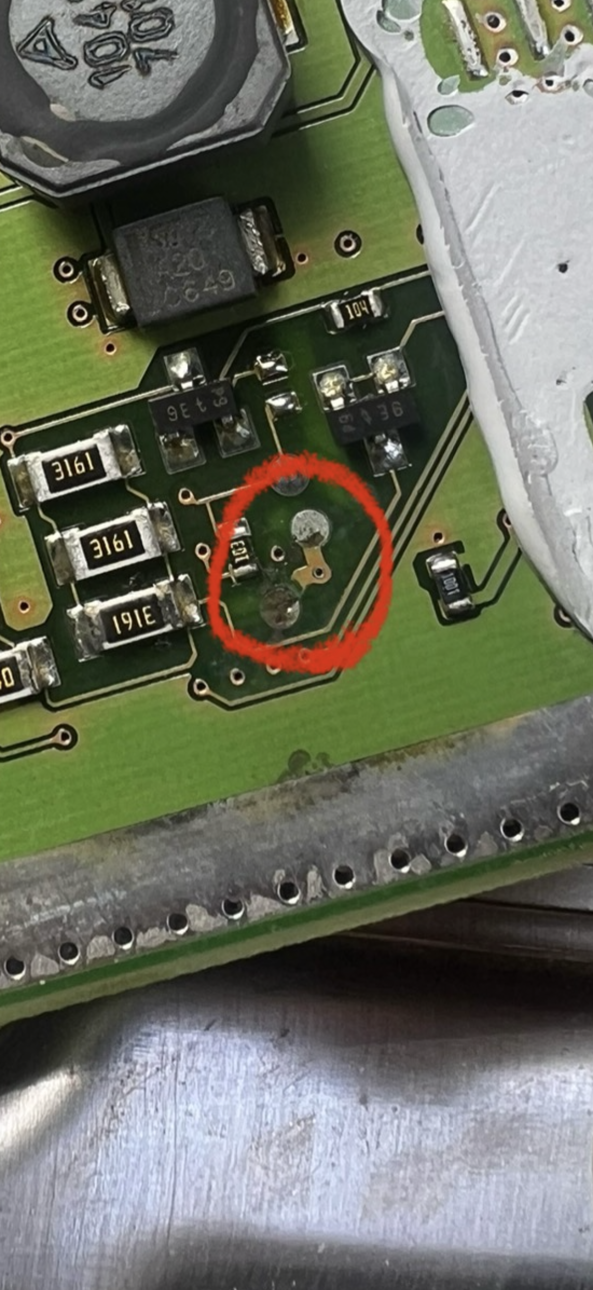

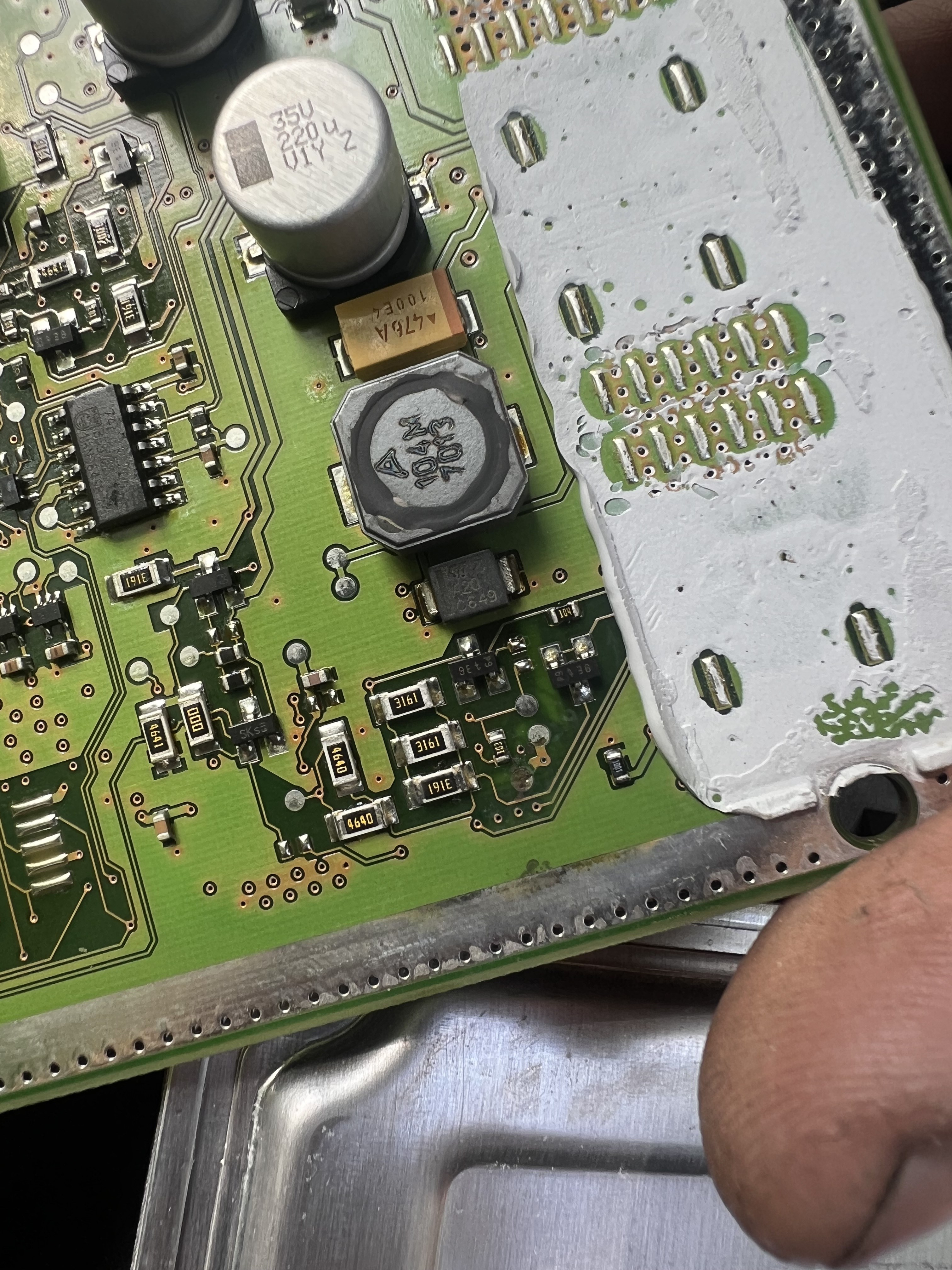

  1. Takk for et godt svar! Jeg har prøvd å sette valvetronicen i «emergency mode»»/delete valvetronic», det resulterer i motorlampe og feilkoder, samt at den ikke går som den skal. Ligger greit på tomgang. Prøvde å demontere vanos solenoidene igjen, og flytte bank 1 til bank 2 og omvendt. Adjustment angle oppfører seg likt selv etter å byttet om på solenoidene. Prøvde deretter å flytte valvetronic motorene om, for å se om problemet flyttet seg, det gjorde ikke det nå heller. Men når jeg endrer minimum lift til 0.8mm, flytter problemet seg med Adjustment Angle over til den andre banken, og om jeg setter den tilbake til 0,3mm min lift, er problemet tilbake på samme bank. Jeg demonterte også ECU og valvetronic modulen. I valvetronic modulen var det 2 skruer til kretskortet som ikke var skrudd fast, disse stod såvidt på 1 gjenge. Skrudde disse fast, men det endret ingenting (selvsagt. Hadde vært større problem om disse var løse og flyttet seg fritt på kretskortet). Sjekket også kretskortet på ECU nøye, her fant eg en bro som ser ut til å være brent eller kortsluttet. Målte i mellom loddingene med multimeter og fikk ingen kontakt. Så her ser det ut til at det mangler noe funksjon i ECU. Se bilde
