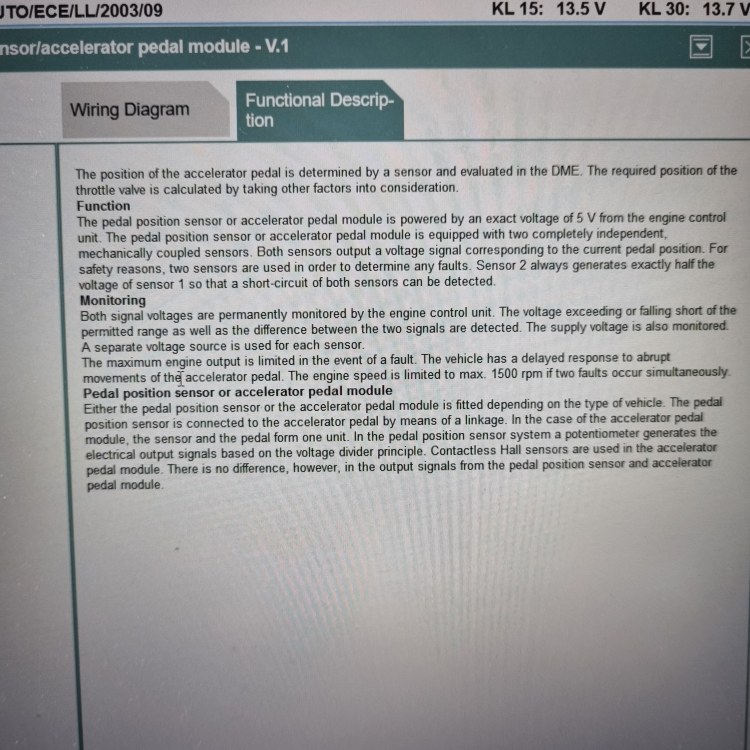

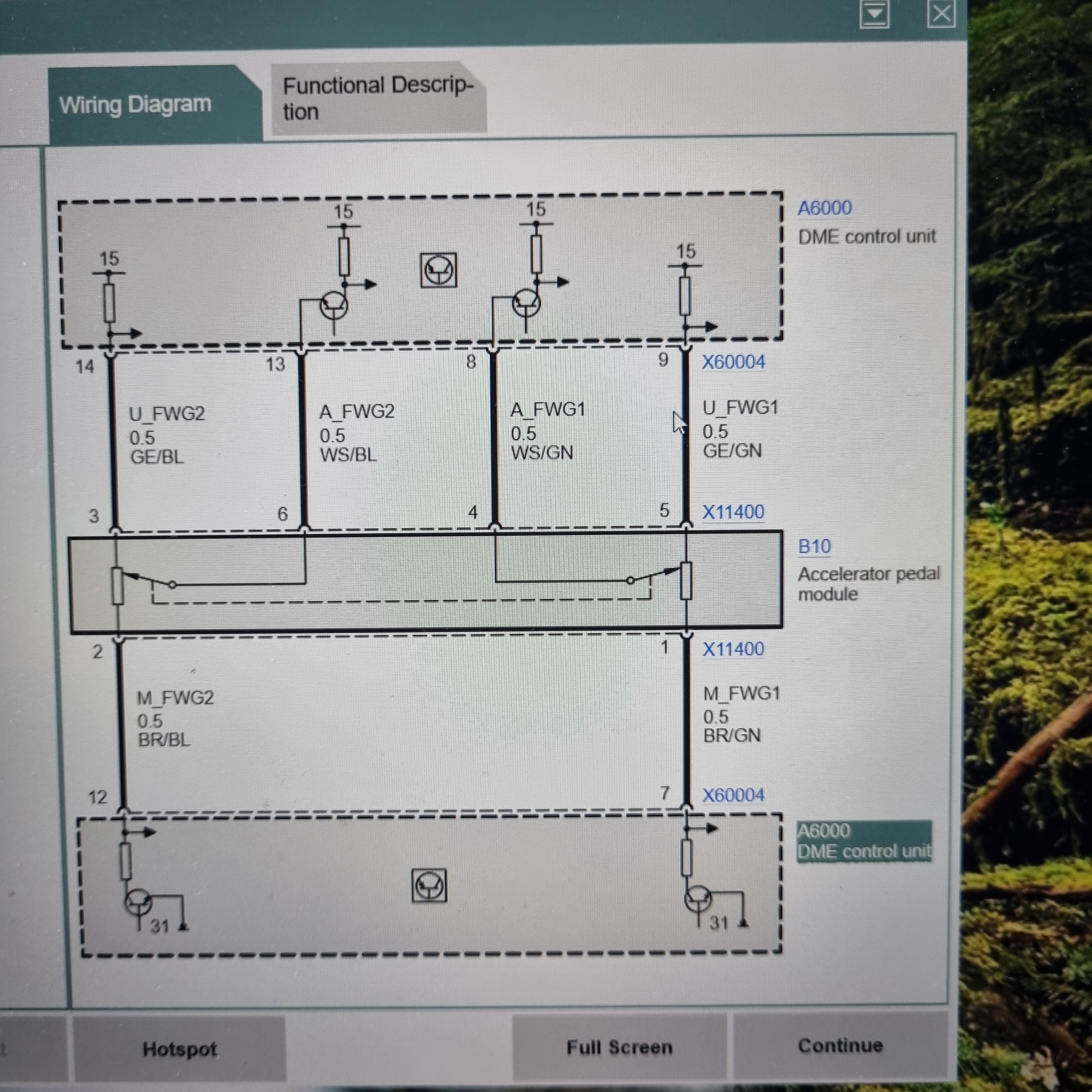

  2. Feilmelding begynte å dukke opp nå og bli igjen måtte jeg begynne å se inn i det. Byttet ut pedal, samme. Bytter gasspjeld, samme men virker som bilen gir mer respons selv om er i nødmodus Kjørte ca. 150km med feil på, til slutt har feil melding forsvunnet, men dukka opp igjen etter 200km kjøring.
