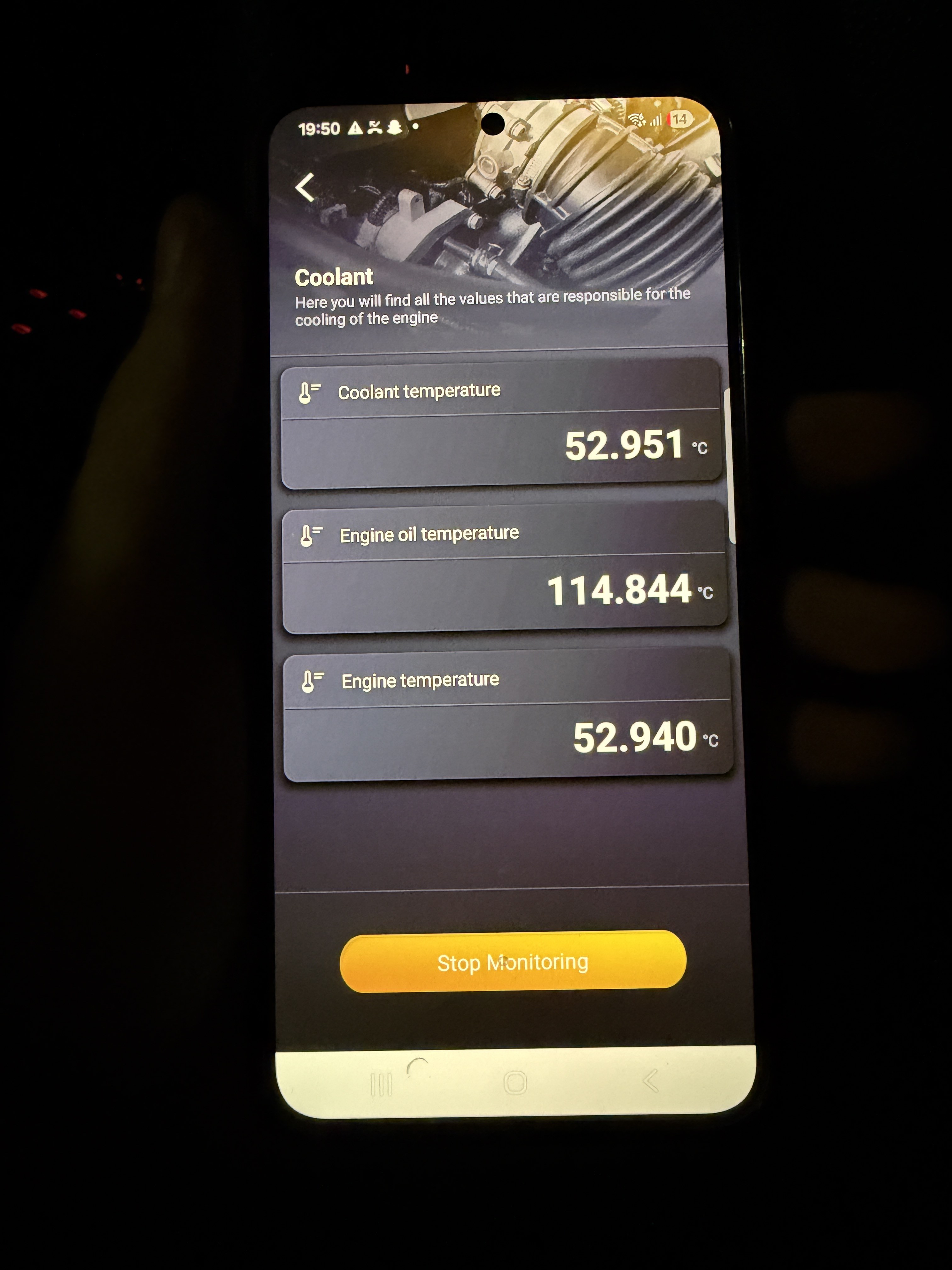

  4. Der har du fra Carlyen. Det er etter 15-20 minutt med kjøring å vis 75grader er driftstemp så er dt jo ikke i nærheten
  5. har du skiftet før? dritjobb eller relativt greit?
  6. Starta bilen nu etter jobb i -5, kjørte avgårde etter 30sek-1 minutt på butikken, lot den bakke mens jeg var inne i 3-4 minutter å når jeg kom hjem var radiator slangene «lunka». Skal få skjekket med carly i ettermiddag
  7. Okei skal få tak i carly å skjekke. (er ikke tempmåler)
  8. Har en bmw e90 320D 2006 mod Sliter med å få ordntlig temperatur i kupeen. Blir smålunket men når gradestokken bikker over -10 så blir det småkjølig. Blir heller aldri 24-28 grader om jeg stiller den på det uansett sommer eller vinter, selv om den er nærmere på sommern. Fullt klar over at dette er en gammel bil men skal den virkelig slite så mye? Isåfall va er det «enkleste» å prøve å skifte?
