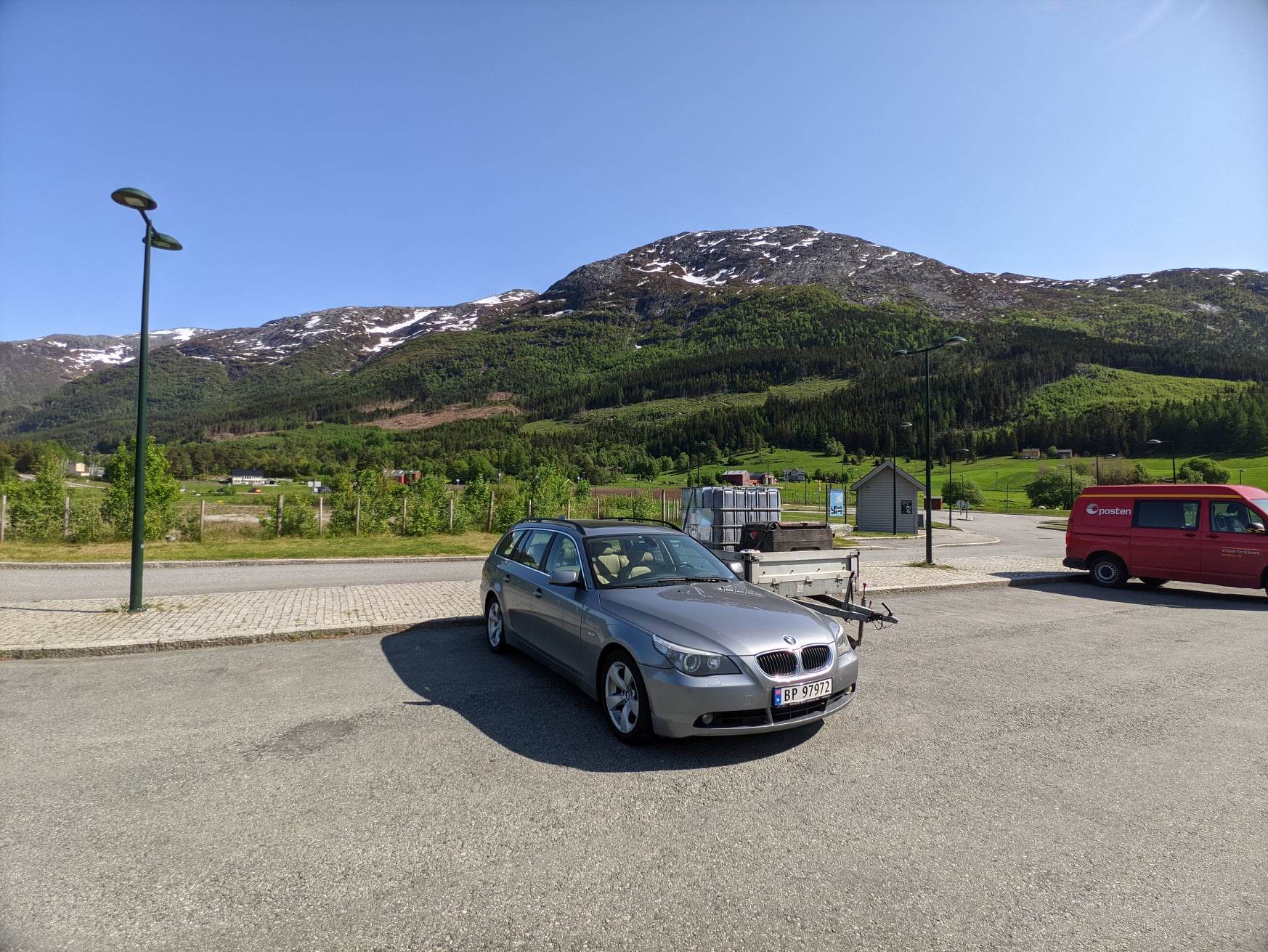

  1. Hei, har nylig kjøpt en 2004 e61 525ia som jeg har planlagt å dra på langtur med i Europa. Desverre etter et godt førsteintrykk så gikk girkassen i nødmodus ved kjøring hjemmover. Skjedde ved enten 4-5 gir i 40-60kmh (litt usikker nøyaktig hvilket gir). Det gikk vekk etter å skru bilen av og på, men opptso ca hver 3 time under kjøring fra Bergen til Oslo. Girkassa går ellers veldig fint, og merker ingenting ellers feil med den. Brukte feilkode leser og fikk feil på (4F85) og (4F95). Spørsmålet mitt er om det er mulig å få fikse dette sånn halveis billig, eller om man må ut med flere titusen for å få fikset dette her. Vis hele girkassen må ut blir det isåfall at et verksted må gjøre jobben og vil gjerne vite hva det ville ha kostet.
