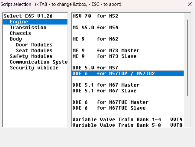

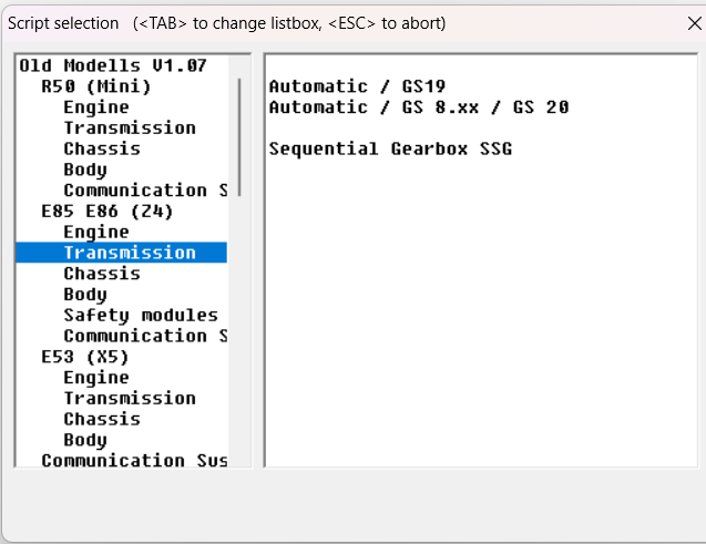

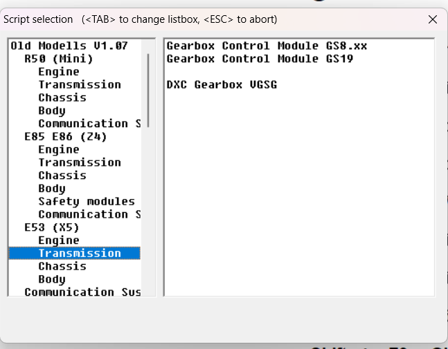

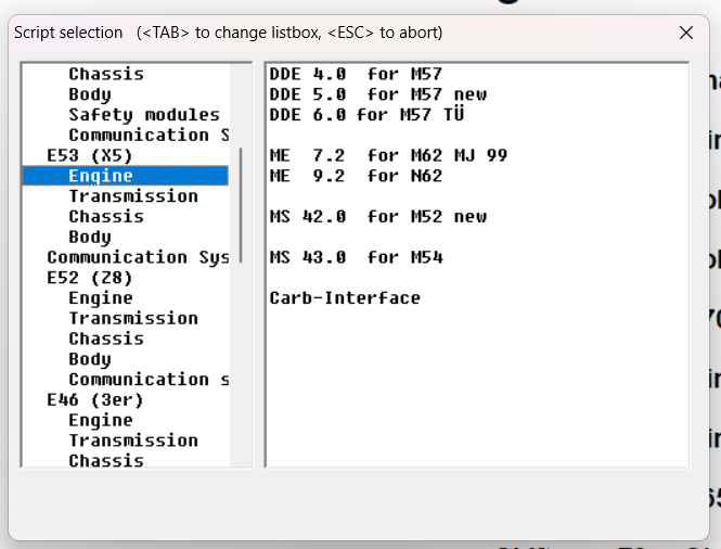

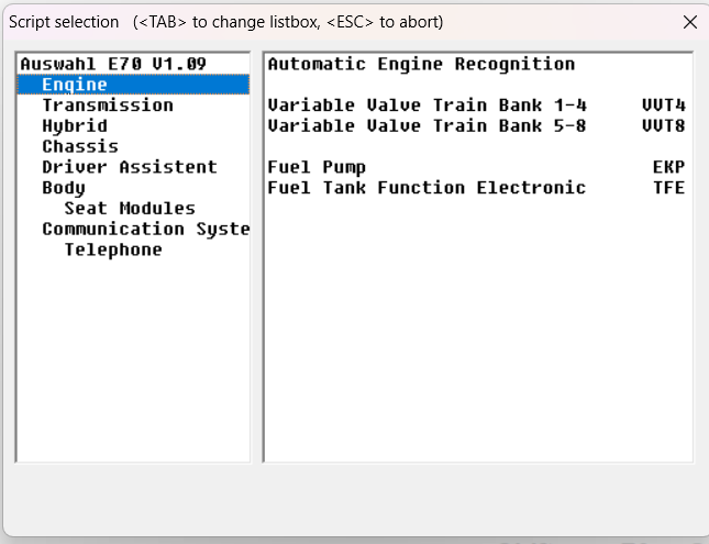

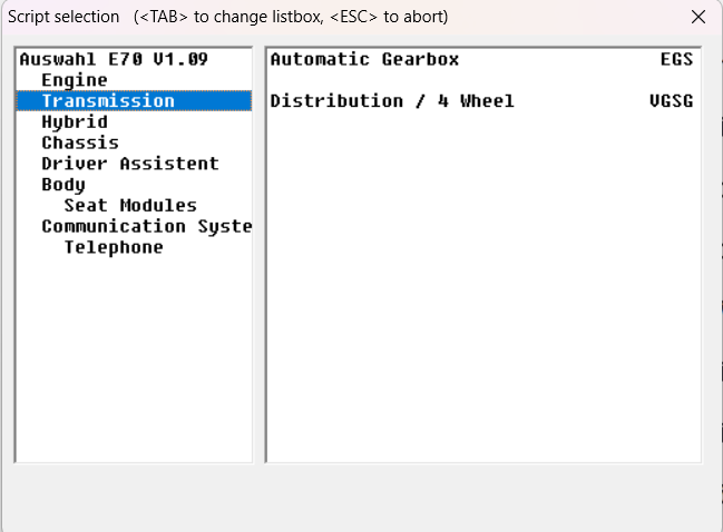

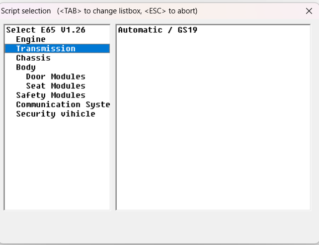

  11. Tror INPA stopper på Ediabas v 6.4.7 av hva jeg har googlet meg frem til . det som er siste v som gir mest stabil INPA uten feil meldinger... Så da må jeg lete etter den ett sted på nett.
  12. Ja ok. Men om man legger in ista i C og bmw standar tools i D. Vil det løse noe.? Eller vil ista enda lete og ta det første det finner i path. Selv om det da er 2 pather med forskjellige stasjonsnavn? 👍
  13. Men hvorfor må det byttes mellom Ediabas ? Ediabas i ISTA ligger i ISTA mappa, så den skal jo ikke bli hentet opp eller bli forstyrret av INPA? Da alle innstillinger i INPA går til riktig Ediabas mappe. Ligger problemet i miljøvariabler ? siden den har kun en Ediabas path. både under ediabas_config.dir og path. C:\Program files (x86)Common Files. Der er det kun c:\ec-apps\ediabas\bin som er koblet til. Skal det også ligge 2 der som går til c:\ec-apps\ista\ediabas\bin ? Løser man problemet med og skille de da? Men har du muligheten senere og dele scripten. Så hadde jeg satt pris på det, når du får mulighet:)

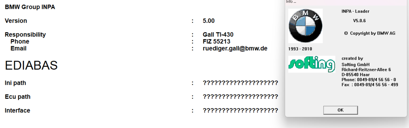

  14. Må man kopiere noen filer feks. Ediabas.ini eller Obd.ini til C:\windows Men hvor eventuelt. Sytem32 om man har 32 bit SysWOW64 om man har 64 bit. Noen andre steder? I miljøvariabler blir path automatisk lagt inn, så den er ok. Har leitet gjennom alle .ini filer i ediabas uten og finne noe, alle path er riktig lagt inn automatisk. Inpa henter jo alt fra ediabas automatisk. Så da burde alle path med ???????????, ikke være ????????? men riktig mapper. Feks. c:\ec-apps\ediabas\ecu Har også prøvd og endre alle path fra c:\ec-apps til snarvei mappa i c:\ediabas\ecu. Inne i alle .ini filer og miljøvariabler. uten at det endret noe .
  15. Da kom det enda en feilkode som kommer innimellom. Det er : EGS og CF37 Message from CAS on K BUS incorrect. hmmmm Hvorfor dukker en sånn feilkode plutselig opp, bilen oppfører seg normalt. Eneste som er feil er i INPA der finner den ikke alltid alle moduler. og nekter og resete dem, pga ECU feil I ISTA så finner den alle og får slettet alle. Til og med fått kodet inn riktig vin på PGS modul og RFK modul, da de sto med vin 0000000. Så ECU skal ikke ha feil.
