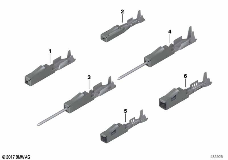

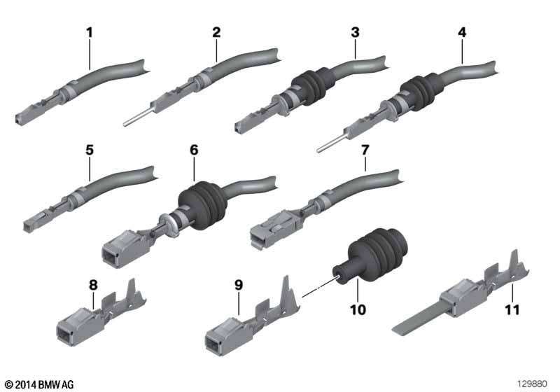

Skjønner! Det gir mening. Jeg var usikker på hvilke av de kontaktene det faktisk var, men fikk vite av en på facebook at det er "Socket terminal MQS 0.75 MM^2 /SN" med delenummer 61138369700 som er riktige pins til lysmodulen 👍
