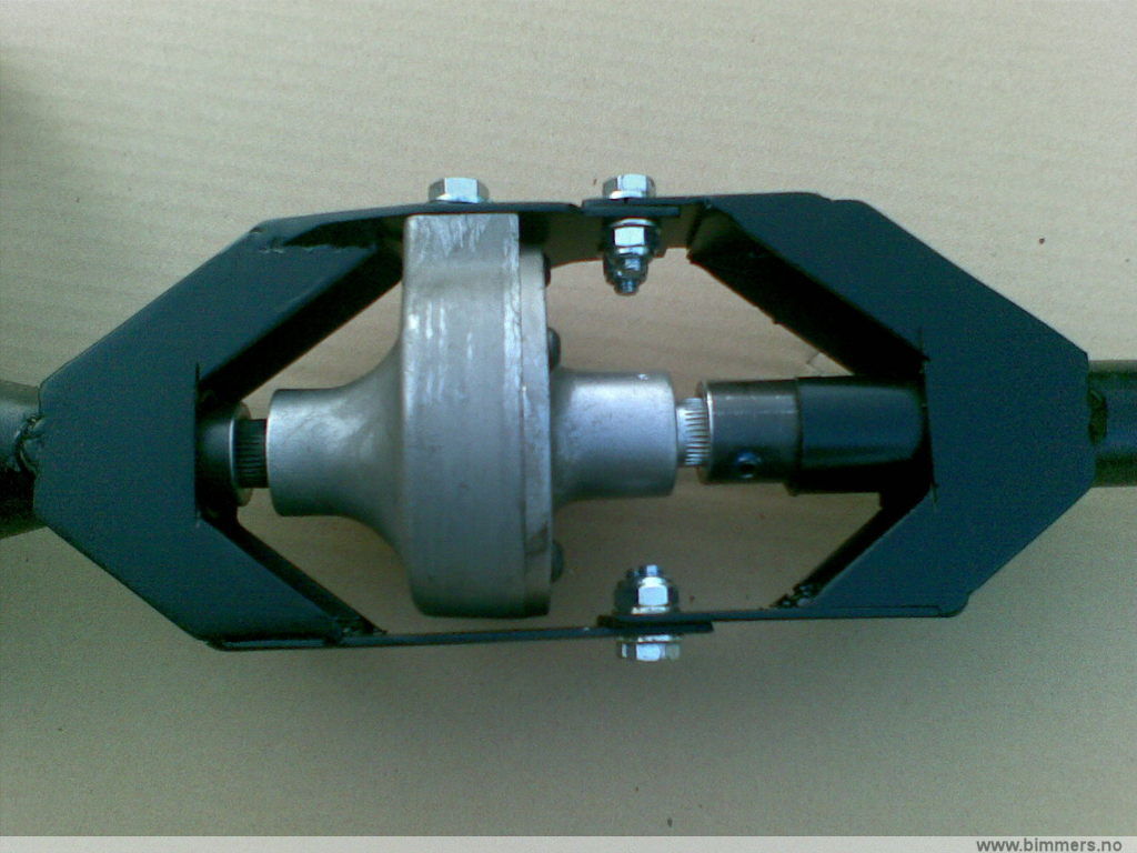

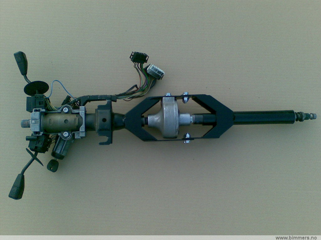

Jeg er litt dum jeg Gaute. Hva ser vi på?
Hehe, dum ja :lol: ...syns jeg ser...
Det er en rattstamme (tilhører da altså rallybilen). Den har nå fått en ekstra klump på midten, som gjør styreutvekslingen 1:1,5 deler kortere. Altså drøyt 2 runder fra ende til annen med denne, mot 3,15 omdreininger originalt 8)
Jeg skjønte jo helst at det var en rattstamme, var mer interessert i klumpen på midten. ;)
Det er rett og slett bare et tanndrevsgir eller noe sånt? Moro iallefall. Du blir en racer på å ta inn kontraen nå.. ;)
Det er bare en liten "girkasse" ja.
Håper det skal gjøre det litt lettere å satse på løst underlag, samt på våt asfalt.

Sånn styring var jeg interesert i jeg å ja, hvor får man tak i sånn?
Ser det er flere som er interessert, ja.
Selve girkassen fås kjøpt på Summit Racing. Men jeg ville ikke gå løs på oppgaven med å kappe og sveise i rattstammen selv, så jeg fikk Racefix Motorsport til å levere hele greia. Det er en liten enmannsbedrift i Stavanger. Han laget flotte fester, og det funker så langt helt toppers.
