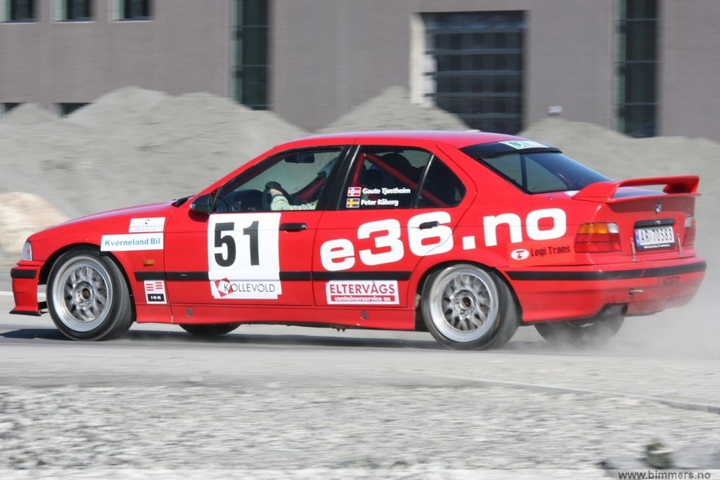

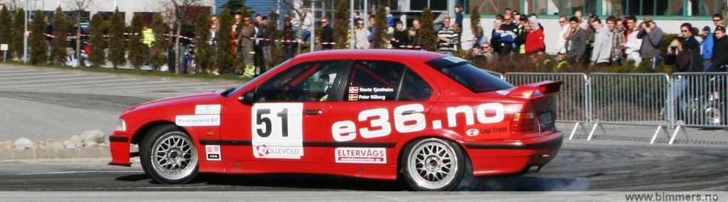

Huff, det var fælt det forrige bildet jeg la inn her...
Her er et som er myyyyye bedre, av Bjørn Egil Kalseth
