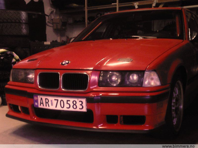

Nå begynner det å gå seg til med tanke på is-motor og slikt. Nå virker servoen igjen. Jeg skiftet også hardy-skiven. Peter har laget foringer i rustfritt til hullene i den nye hardy-skiven, slik at det sitter skikkelig. is-gasswire er montert, og virker :D
Har også modifisert eksosen med en ekstra potte, slik at den ikke bråker så fælt til Våler. Nå har den to potter man kan se rett gjennom (2,5" størrelse). Har også "bygget" ny kollektor, slik at eksosen ikke på noe punkt etter grenrørene er mindre enn 2,5". Regner faktisk det som nokså gunstig. Det lettede svinghjulet med sinterclutch, hydraulisk håndbrekk og bremsejusteringsventil til bakbremsene er montert, bakskjermene er bredere inni (sleggemekk) og jeg har påbegynt monteringen av elektrisk kjølevifte til radiatoren. Peter har også laget short-shift girstang til meg, og den er montert.
I morgen (i dag altså) regner jeg kanskje med å få meg en liten testtur. Ikke helt fritt for at jeg gleder meg en del til det :D

Nå har bilen vært på tur til Nedre Solevann i Eggedal to helger på rad, og fått kjørt en del med ispigg. Oppsettet er M3 3,2 fjærer og dempere, oe som gjør at bilen blir et par cm høyere enn original høyde (ser ut som den er på stylter). Det er bra med tanke på at isdekkene mine er en del høyere enn originalhøyden på hjul. Det fungerte utmerket, og jeg har sjelden hatt det så gøy med bil som jeg hadde disse to helgene :D
