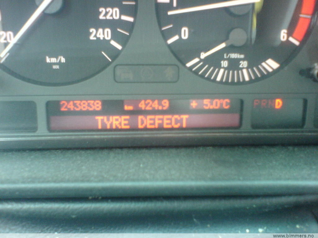

Det som skjedde da jeg kjørte med di til X5 i hjulene mine var at det bare kom "Tyrecontrol Inactive" i displayet...

Det er det som står i displayet mitt i dag. Tyrcontroll inactive.

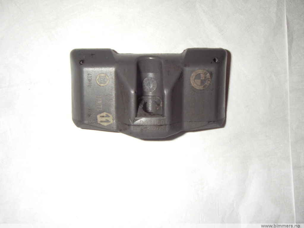

Da er spørsmålet hvordan finner jeg ut hvilke av sensorene som fungerer eller ikke?
Regner ikke med at alle fungerer, men satser på at jeg skal få 4 ut av disse. Lurer på om de må rotere rundt for å sende ut (lager sin egen strøm) eller om det er batteri på dem?

Først må du finne ut hvilken type du skal ha på din bil, er det E38'en din så tipper jeg den skal ha di som slutter på nr. 82
Di som har nummer som slutter på 28 kan du nok ikke benytte. (er til X5)

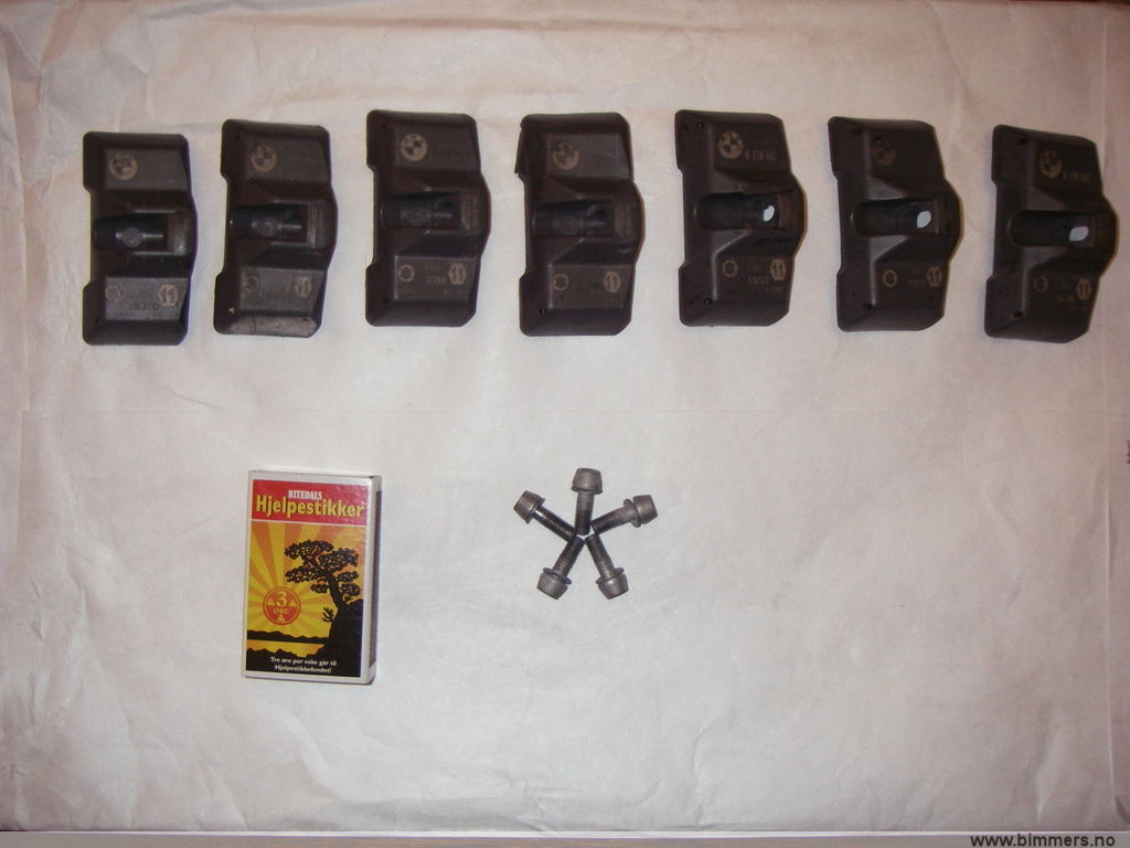

Alle utenom 1 slutter på 82 så da er det en god begynnelse!
Er helt sikkert som du sier at jeg skal ha de som slutter på 82 fordi 3 av disse kommer fra orginalfelgene på 7eren. Der manglet det altså 1.

Men har funnet ut at det er slik det fungerer, fordi da jeg la sensorene i baksetet og skulle kjøre ned til BMW så skjedde dette:
Nå må jeg altså bare kjøre en tur med hver enkelt sensor liggende i baksetet, så får jeg greie på hvem som fungerer :)
