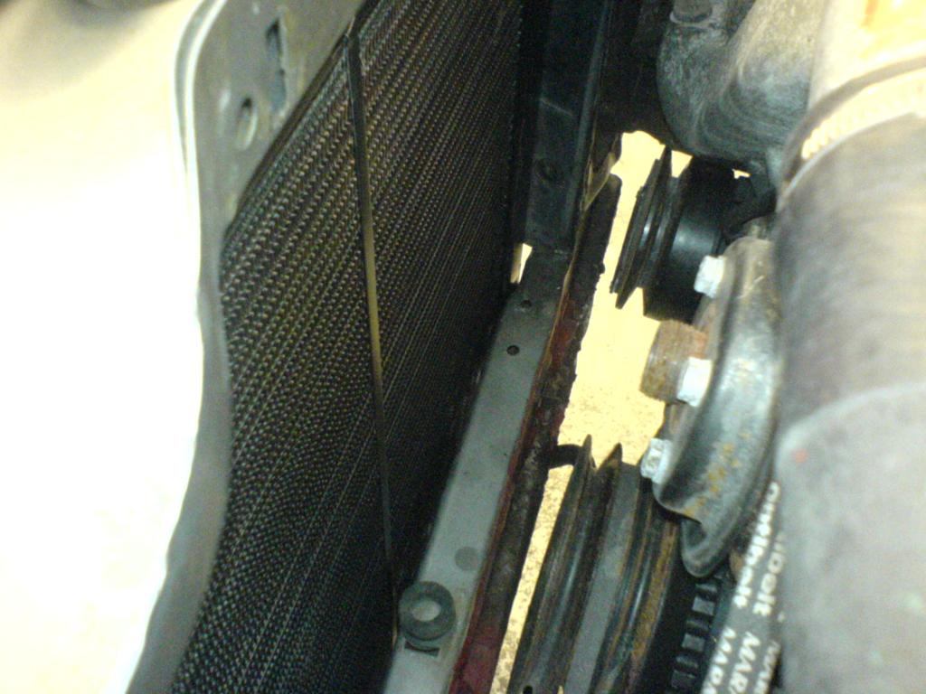

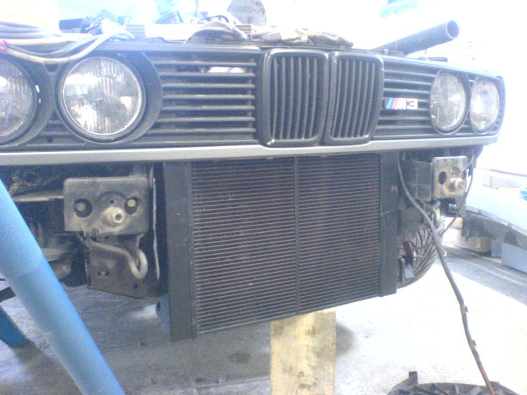

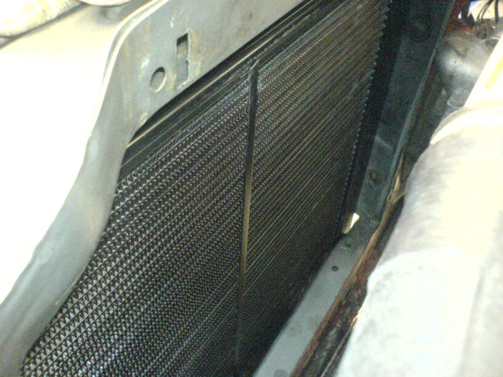

Ole@Automote Skrevet August 21, 2007 Forfatter Skrevet August 21, 2007 Kommet litt lenger nå Custom Ekspansjons tank, skal tigges på div rør også skal den bli høyglans polert. radiator er på plass, laget på mål hos radiator service. fikk laget feste braketten i dag. I morgen så håper jeg å få gjort litt med ekspansjonstanken og lagt opp slanger.
336mik Skrevet August 22, 2007 Skrevet August 22, 2007 Var det veldig dyrt for costume radiator?Lurer på om jeg kanskje må skaffe meg det også.
R.E.H Skrevet August 22, 2007 Skrevet August 22, 2007 så den liten ut eller er det bare meg? hmm nei kanskje ikke alikavell:P
Ole@Automote Skrevet August 22, 2007 Forfatter Skrevet August 22, 2007 så den liten ut eller er det bare meg?hmm nei kanskje ikke alikavell:P Du ser bare 2/3 deler av radiatoren, den skal ha større volum enn den som orginalt sitter på S38/B36 motoren. Til 336MIk Ellers så betalte jeg 4000kr og det syns jeg ikke var så dyrt. har tegning på den jeg kan sende hvis du vil bestille.
