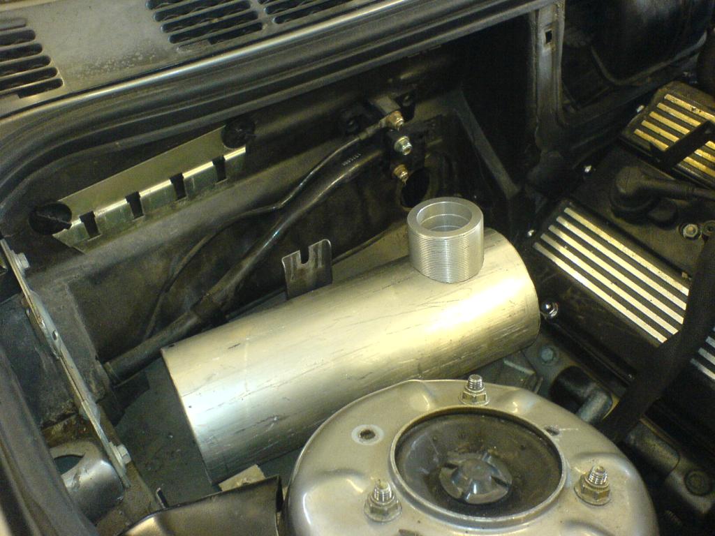

Runar-CSi Skrevet Desember 25, 2007 Skrevet Desember 25, 2007 . Hvem lagde denne til deg? Om det var du, hvor fikk du tak i lokk og flens til lokket?

336mik Skrevet Desember 26, 2007 Skrevet Desember 26, 2007 Til Csiturbo:Ser at ppf har aluflens med lokk for de som vil lage seg ekspansions tank selv.
Runar-CSi Skrevet Desember 26, 2007 Skrevet Desember 26, 2007 Ja det har jeg sett 33mik, men sist jeg handla med de gikk det så sykt lang tid før delene kom så jeg hadde et håp om at noe sånt kunne finnes i Norge...
Ole@Automote Skrevet Desember 26, 2007 Forfatter Skrevet Desember 26, 2007 . Hvem lagde denne til deg? Om det var du, hvor fikk du tak i lokk og flens til lokket? Den tanken der lagde jeg selv, tigga alu rør, flensen du ser med gjenger er tatt fra ett justerbart senkesett de skålene du har bak på e36, lager lokk av justerings skruen og putter inn gummi pakning. Ellers så har jeg trykk avlastning ett annet sted på kjøle systemet. Jeg kan forøvrig få laga en sånn tank til deg hvis du er intr, litt vanskelig å få til festene uten å ha bilen din her da alt er jo custom

Runar-CSi Skrevet Desember 26, 2007 Skrevet Desember 26, 2007 Den tanken der lagde jeg selv, tigga alu rør, flensen du ser med gjenger er tatt fra ett justerbart senkesett de skålene du har bak på e36, lager lokk av justerings skruen og putter inn gummi pakning. Ellers så har jeg trykk avlastning ett annet sted på kjøle systemet. Jeg kan forøvrig få laga en sånn tank til deg hvis du er intr, litt vanskelig å få til festene uten å ha bilen din her da alt er jo custom Jeg kan jo eventuelt sveise på fester sjøl da, når kan du eventuelt ha en klar?? Hvor mye rommer den? skulle jo selvsagt hatt den i går jeg...
Ole@Automote Skrevet Desember 26, 2007 Forfatter Skrevet Desember 26, 2007 Den tanken der lagde jeg selv, tigga alu rør, flensen du ser med gjenger er tatt fra ett justerbart senkesett de skålene du har bak på e36, lager lokk av justerings skruen og putter inn gummi pakning. Ellers så har jeg trykk avlastning ett annet sted på kjøle systemet. Jeg kan forøvrig få laga en sånn tank til deg hvis du er intr, litt vanskelig å få til festene uten å ha bilen din her da alt er jo custom Jeg kan jo eventuelt sveise på fester sjøl da, når kan du eventuelt ha en klar?? Hvor mye rommer den? skulle jo selvsagt hatt den i går jeg... Hm er litt usikker på om jeg har sånn justerings ting som jeg kan lage lokk av, jeg må eventuelt få en kompis av meg til å tigge den da jeg bare er amatør Men fikk det greit til på min egen Den rommer så mye som du vil den skal romme, ut å ta noen mål du og hvor mange innganger du trenger på den. Jeg kunne tatt noen bilder av hvordan den ser ut nå, er to koplinger tigget inn på oversiden og en i front som går ned til radiatoren. Blir ikke sveiset noen sånn før etter nyttår ser jeg for meg. http://www.ssvas.no Er de som eventuelt skal lage til deg, de gjør alt med alu osv, gode venner av meg er de også
